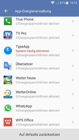

Ich denke nicht das das es Softwarefehler ist, sonst würde es bei noch mehr Leuten nicht gehen. Man kann schon in den Einstellungen beeinflussen ob sich eine App deaktiviert oder nicht. Schau mal in der Energieverwaltung der Apps nach was da alles abgehakt ist? Für mich ist das eine reine Einstellungssache und mit etwas suchen und testen lösbar.
Reaktionen: superchub38
Danke für den Screenshot, Jetzt klappt es
