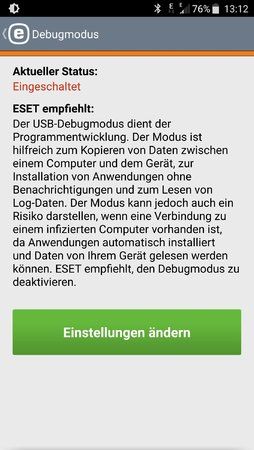

Hallo, mein Sicherheitsprogramm mosert ständig ich soll den USB Debugmodus deaktivieren. Ist der bei Euch aktiviert? Soll man es deaktivieren? Ich kenne mich damit garnicht aus. Screenshot anbei.

Wenn man ihn nicht braucht, und auf der sicheren Seite sein möchte, dann ausschalten.

Da ich noch nicht mal weiss was es ist, benötige ich es wohl nicht. :blushing: Für was benötigt man es denn?:blink:
Na, für was man den USB-Debugging-Modus benötigt steht ja in dem von Dir geposteten Screenshot: vordergründig für Dateiübertragung zwischen Phone und PC...
Reaktionen: hexe62
Ausschalte kannst du den Debug-Modus in den Einstellungen bei Alle Einstellungen und dann ganz unten in den Entwickleroptionen. Dort kannst du das dann bei USB-Debugging ausschalten.

PS: Sollten die Entwickleroptionen nicht angezeigt werden dann in Alle Einstellungen bei Über das Telefon so lange auf Build-Nummer tappen bis das Popup kommt wo steht dass du jetzt ein Entwickler bist.

Nein, das ist nicht korrekt. Für die "grundsätzliche" Datenübertragung spielt der Debug Modus keine Rolle.
Der Debug Modus ist für Entwickler, nicht mehr, nicht weniger. Wenn du keine Apps entwickelst, nicht an Beta-Test teilnimmst, ... ist es sogar empfehlenswert den Debug Modus zu deaktivieren.
Ich wundere mich aber etwas, warum bei deinem Gerät überhaupt der Debug Modus aktiviert ist. Diesen muß man eigentlich manuell aktiv freischalten. ;)
Reaktionen: hexe62 und Master SeCo
Erst einmal Danke. Hätte ich bestimmt nicht gemerkt, wenn das Sicherheitsprogramm nicht ständig gemosert hätte. Habe es jetzt ausgeschaltet. Das Entwicklerprogramm war in den Einstellungen nicht zu sehen, habe es wie von Waldi801 beschrieben gemacht, danach aber den Haken deaktiviert, will ja nicht ausversehen irgend einen Mist bauen. Vielleicht hat ZTE sich ein Hintertörchen freigehalten. Das die Hersteller alles machen können mit unseren Geräten habe ich ja gerade mit dem Note 7 gesehen. Nochmals Danke.

Diese Hintertür ist offenbar diese ZTE-Service-App. Ich hatte darauf in einem Extrathread schon mal hingewiesen, scheint aber niemand zu interessieren. Nachdem mein damals verwendetes Schutzprogramm diese App wegen eines enthaltenen Trojaners angemeckert hat, habe ich sie deaktiviert. Nach der letzten AVM-Bewertung der mobilen Schutzprogramme habe ich zum Testsieger gewechselt und der mosert wiederum über den Win.32-blabla Trojaner in der deaktivierten ZTE-App. Diese App soll wohl einer möglichen Fernwartung bei Problemen dienen, aber dafür könnte man mMn ja auch eine Software einsetzen, die nicht auf allen Schadprogramm-Listen steht...
In diesem Sinne also: Debug-Modus nur dann verwenden, wenn er unbedingt gebraucht wird.

Diese Meldungen kann man getrost als "false positive" einstufen. Virernscanner kommen nicht umhin, bestimmte Teile einer App als "schadhaft" einzustufen wenn sie potentiell gefährlichen Code enthalten. Und ja, remote Zugang, root, oder teilweise auch Debug-Möglichkeiten werden als potentiell gefährlich eingestuft.
Deaktiviert das Zeug einfach und gut ist ... mit den Warnungen.
