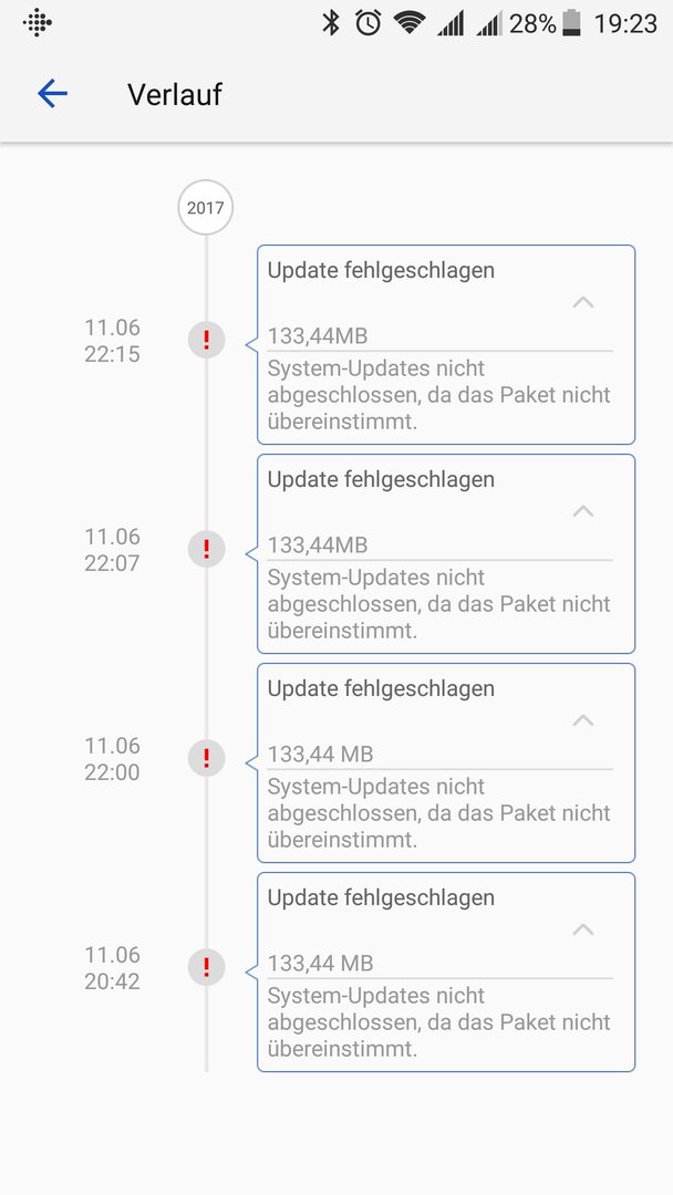

Das habe ich versucht. Da erhalte ich dir gleiche Fehlermeldung. Da ist ja mein Problem.
@Kenarso
Lade dir das komplette b08 runter und flashe es 133mb ist bissel arg wenig.
Die will das schon angst immer machen. Auch wenn ich die Andere auswähle.

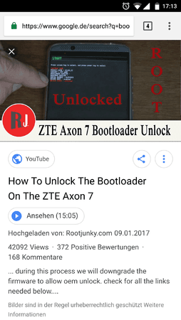

so sieht der Bootloader aus wie unten auf den Bild.
Und ja es startet immer wieder neu wenn du Android 7 drauf hast, egal wie oft du adb reboot bootloader usw eingeben tust, weil es da KEINEN Bootloader mehr gibt, außer man flasht ihn separat hinterher. Deswegen eben eine Stock Rom flashen MM Android 6 welche ist egal bei jeder Android 6 version ist der bootloader noch vorhanden, dann kannste auch dein adb Befehl machen.
