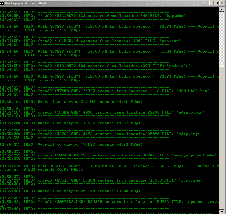

Wenn auf deinem jetzigen Axon7 noch alle Einstellungen und Apps vorhanden sind, würde ich ein komplettes Backup über EDL machen.
Dann auf dein neues Axon7 eben dieses EDL Backup wieder aufspielen.

@Sunny was genau ist edl
@uzumati040
Der EDL Modus öffnet eine Schnittstelle zwischen Handy und PC.
Wenn du in deinem Handy und in den System Einstellungen (Entwickler Optionen) USB debugging erlauben aktiviert hast (eventuell noch OEM unlock) kannst du über diese EDL Schnittstelle zb Backups machen, den Bootloader Unlock oder aber auch ein komplettes System Backup machen.
