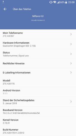

Liegen die Schwierigkeiten eventuell an der verwendeten Android Version und der jeweiligen Build?
Ich weiß es nicht. Weiß auch nicht wie ich es daran festmachen kann...
Welches Android und welche Build nutzt du und welche wird von den anderen, die hier davon betroffen sind benutzt? Und wie @LeFipps und @Schmolle81 berichteten eventuell auch durch Zusammenspiel von Softwareupdate mit Provider (Telecom) verursacht?
Nein, das ganze fing schon irgendwann unter MM an, habe bei jedem Update auf Besserung gehofft, vor allem auf N, liegt anscheinend auch nicht an obigem Zertifikat x(
Hier:
Was benutzen denn hier die anderen?

Mein Axon 7 ist auf dem selben Stand wie bei artman7007. @LeFlipps von dem Zertifikat wusste ich durch einen Tipp von unserer IT. Komischerweise ging es aber vorher auch ohne. Vielleicht auch noch einmal die Authentifizierungsmethode ändern oder die Verbindung noch einmal löschen, das Axon 7 neu starten und die Verbindung neu anlegen.
