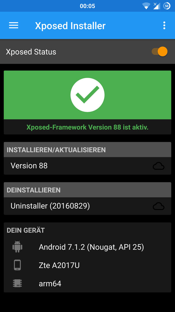

Hey möchte euch das neue Offizielle Nougat Xposed vorstellen.
Zuerst müsst ihr die zwei datein downloaden:
Index of /framework/sdk25/
[OFFICIAL] Xposed for Lollipop/Marshmallow/Nougat [Android 5.0-7.1, v88, 2017/10/08]
So jetzt installiert ihr den xposed Installer, wenn ihr das getan habt, startet ihr ins Twrp und flasht :
xposed-v88-sdk25-arm64.zip, dann könnt ihr euer gerät neu starten was etwas dauert also bissel Geduld:).
Wenn alles richtig gemacht wurde seht ihr in euren Installer das:

Jup. Xposed ist installt. Hat reibungslos geklappt.
[doublepost=1507592783,1507587226][/doublepost]Und so
Reaktionen: kevte89
Und wie lange lädt er bis zu Pin Eingabe?
Pin Eingabe?
Achso. Sim Pin habe ich nicht. Aber läuft vorher und nachher schnell genug.
