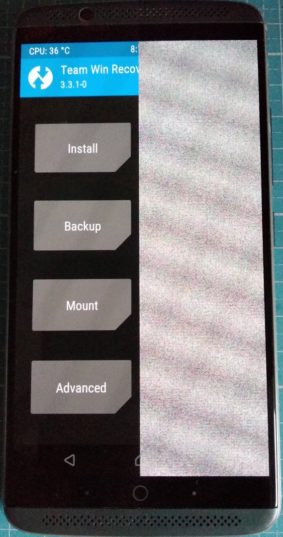

nachdem ich mein Axon 7 wegen Akkuschaden eingeschickt und zurück bekommen habe, habe ich es nur noch einmal getestet.
Es ging alles. Aber es gab keine aktuelle Lineageos Version mehr.
Also lag es fast ein Jahr lang rum.
Jetzt wollte ich /e/OS drauf machen, da es jedenfalls für das Axon 7 noch angeboten wird (Smartphone Selector).
Nach dem laden über Nacht, hab ich es angeschaltet und das ganze Display war nur rauschen zu sehen.
Also wollte ich hier mal nachfragen, ob jemand dieses Problem auch schon hatte. Als ich es auf mein Tisch legen wollte ging auf einmal wieder die linke Seite vom Display. Somit habe ich erstmal ein Werksreset gemacht. Danach bootete es in TWRP.
Hat jemand eine Idee, was für ein Problem es sein könnte?
Nicht gute Arbeit vom Akkuwechsel?
Vielen Dank

Das Problem hatte ich nach Stürzen schon öfter.:) Da sitzt vermutlich eine Steckverbindung nicht richtig. Entweder reklamieren... oder wenn du dich traust das Gerät vorsichtig auf Höhe der Lautstärkewippe zusammendrücken.. am Besten lässt du das aber den "Fachmann" machen, der den Akku gewechselt hat.
Reaktionen: 197983 und kevte89
@pOOB73
Du hast recht da oben ist die Steckverbindung, dort etwas zusammen drücken und es müsste wieder alles gehen.

Vielen Dank.
Das öffnen des Axon 7 ist ja doch einfacher, als gedacht.
Man soll es auf 60 Grad erwärmen, aber nicht mehr, damit der Kleber bei den Lautsprecherblenden lösbar wird. So eine Heizplatte haben übrigens mehr Personen als man denkt.
