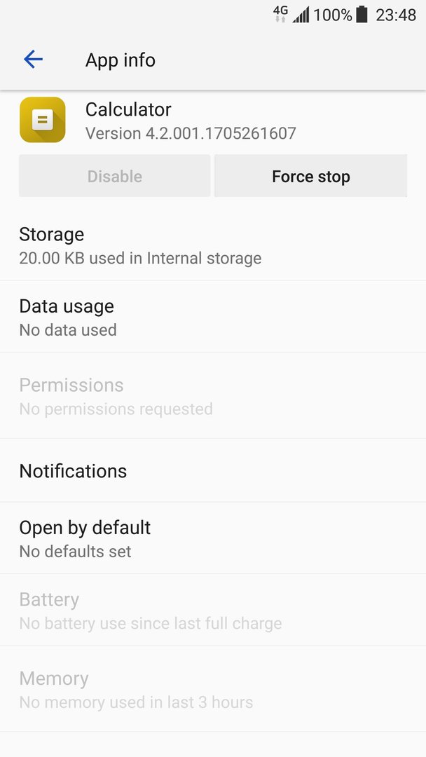

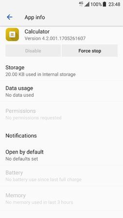

Nein, war schon immer und ist unter Toolkit zu finden. Oder per Nova Launcher Activities Widget nen Shortcut direct zur Calc App auf dem Desktop einrichten, gerade getestet.
[doublepost=1536270550,1536270441][/doublepost]Kannst du eigentlich nicht mal deaktivieren.
Reaktionen: Telefonverbieger
So ein Sche....!Wer macht denn sowas?

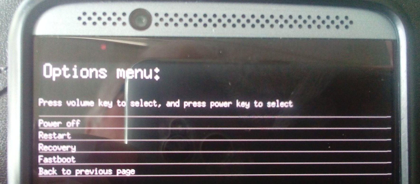

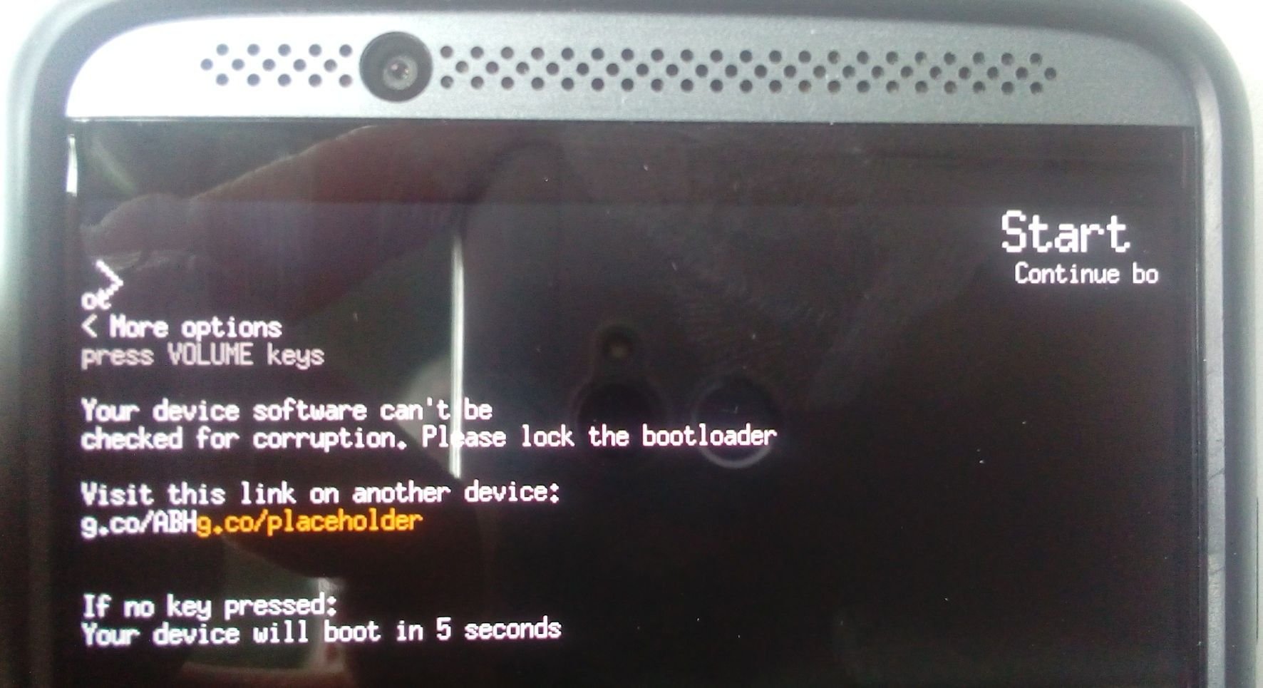

Das Handy zeigt den Bootlader
ich drücke VOL Taste
und weiß nicht, was ich jetzt von dem zweiten Bild auswählen soll?
Tenker schrieb:
4. Versuch
A2017X_B15_Universal_Bootloader.zip +
Bootstack+Stock Firmware (ZTE_A2017GV1.2.0B10_BootStack_by_raystef66.zip + ZTE_A2017GV1.2.0B10_Stock_System_by_raystef66.zip)
Das ist ja doppelt gemoppelt. Bootloader+Modem=Bootstack. Nimm den B15 Universal Bootloader und ein Nougat Modem (B08N kann ich empfehlen). Ist ein wenig verwirrend beim Axon 7.
Und da wählst du gar nix aus. Das sind nur Befehle die wir aber nicht brauchen. Bzw nur dann wenn das Telefon beim booten irgendwie freezed. Ansonsten so lassen wie es ist.
