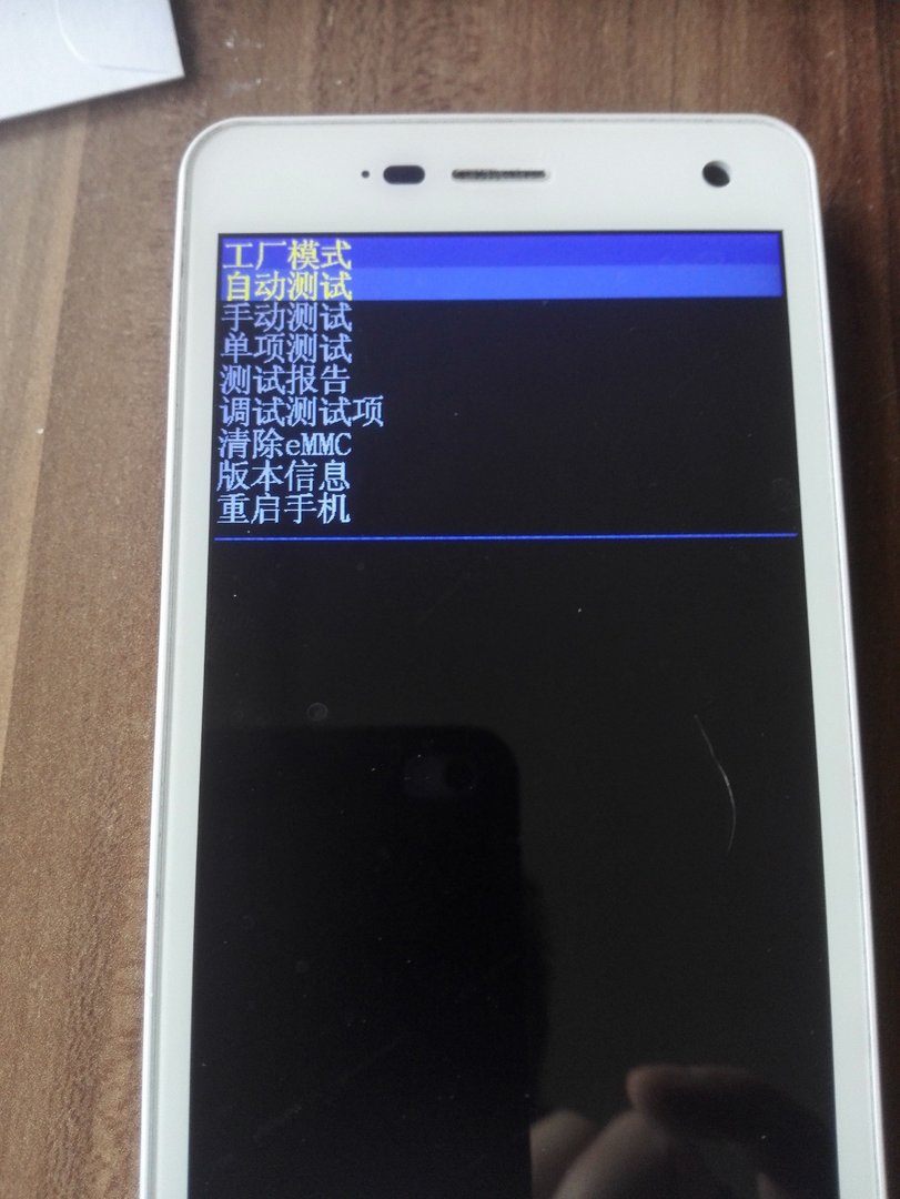

Hab es wieder hinbekommen. Statt Vol+ und Power zu drücken um ins Recovery zu kommen habe ich mal Vol- und Power gedrückt. Darauf erschien ein Menü komplett in chinesisch. Ist wohl der Factory-Mode. Da ich kein chinesisch kann hatte ich ein wenig bammel bekommen und das Akku entfernt. Warum auch immer... Das Gerät startete wieder ganz normal.

Das gleiche Problem hatte ich auch im chinesischen recovery auf das 3. Unten wo eMMC klicken (facotry reset) anschließend nochmal in die recovery und das letzte auswählen (reboot) so kam ich aus dem bootloop raus

Ich bin auf das 3.te von Unten (etwas mit eMMC) gegangen und hab den Power Knopf gedrückt, aber bei mir hat es nur oben eine Blaue Zeile angezeigt nach einiger Zeit ist es neu gestartet, jetzt zwar ohne Bootloop, aber der start dauert nun schon 20 Minuten. Einige Systemdaten sind auch nach diesem Reset noch beschädigt.
Jetzt habe ich noch einmal neugestartet und nun ist der Bootloop wieder da :sad:
wie gesagt danach nochmal ins recovery und den letzten Menüpunkt wählen, danach müsste es klappen
leider nicht... Seit dem ich das gemacht habe, ist der Bootloop wieder da.
