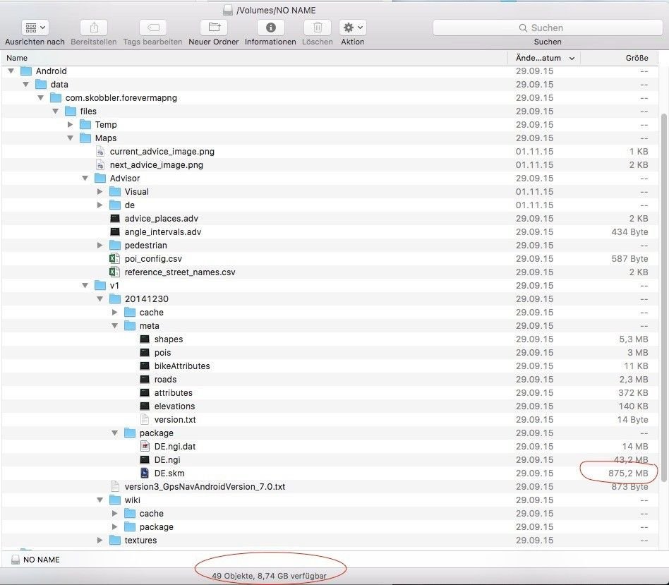

Also auch ich nutze Navi Software, welche je nach Art viel Speicher braucht.
Bei mir nutzt mein L3 jedoch die 16 GB SD-Karte für die knapp 1 GB Navidaten die meine App braucht.
Siehe Screenshoot (unter Mac OS X gemountet).

Komisch, bei mir hat das geklappt mit Scout (siehe Screenshoot Scoot(skobbler..) Verzeichnis meiner ext. SD Card post #10)

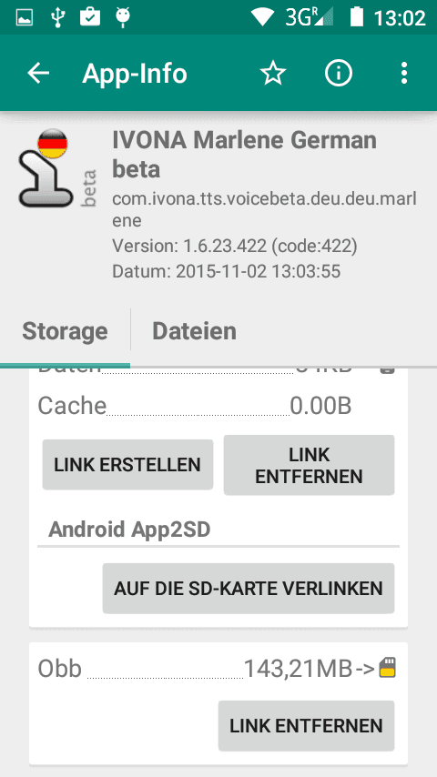

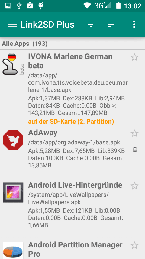

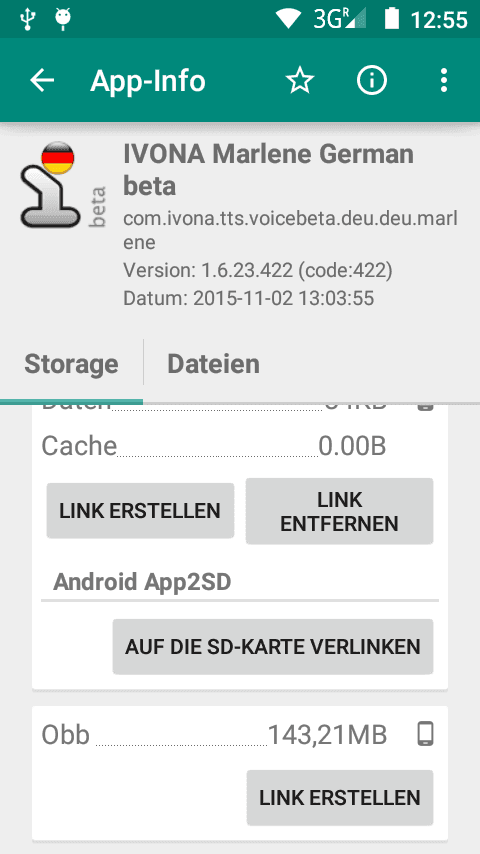

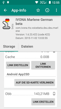

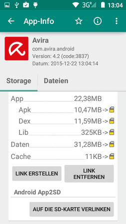

[APP][ROOT] FolderMount - Link folders from internal SD to external to free space (Infos), FM gibts auf google play (free).
Hier mal Beispiel wie LINK2SD sowas macht (wenn die App das selbst nicht anbietet,NAVIGON konnte das selbst - 2 GB Karten auf SD Karte):
BSP1 OBB file für Sprachausgabe (140 MB) auf ext. SD
BSP2 Gesamte App AVIRA auf ext. SD
Wie fast immer: ROOT Rechte erforderlich!!!

Vielleicht sollt man der Vollständigkeit darauf hinweisen, dass mitchde, wie man auch an den Screenshots sieht, die zahlungspflichtige Variante Link2SD Plus verwendet.
Mit der kostenlosen App Link2SD könnte man z. B. bei einer Naviapp nur das Programm, nicht aber die Kartendaten auf die SD-Karte verschieben.
Anstatt Link2SD Plus kann man aber die relativ neue kostenlose App Apps2SD benützen, die jedoch leider nicht in deutscher Sprache vorliegt. (Bitte beachten Apps2SD !!!!, nicht App2sd).
(Root ist immer Voraussetzung).
