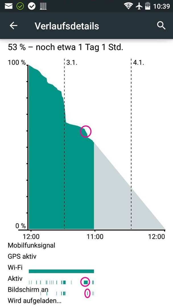

Ich habe Wakelock Detector installiert. Heute Nacht war mein S6 laut Akkuanzeige am Schlafen, doch früh am Morgen steht dort plötzlich ca. eine Stunde lang "Aktiv", obwohl ich das Teil noch gar nicht angefasst hatte. Hier ging die Akku-Linie natürlich deutlich nach unten, ohne Nutzung.
Im Wakelock Detector steht nun unter Android-System, dass GpsLocationProvider 27m und LocationService 11m aktiv waren. GPS ist jedoch deaktiviert. Weiß jemand, wie ich herausfinde, woher diese Wakelocks kamen, von welcher App? Wenn GPS aus ist, darf doch da überhaupt nix passieren mit Wakelocks, oder?
Hast du die Sock rom drauf? Und wenn ja war diesr wakelock so um kurz vor sieben heute morgen?
Ja, Stock ROM. Sieben Uhr könnte ungefähr hinkommen, warum?

Genau das selbe hatte ich mit der Sockrom. Jedesmal kurz vor meinem Dienstbeginn so um 6:55 wurde das Handy warm und dies ging soweit das einen reeboot die Folge war. Soweit ich das herausfinden konnte liegt es am GPS und den "Updates" die es zieht. Ganz sicher bin ich mir nicht aber lies mal Post #25 und den darin enthaltenen Link.
