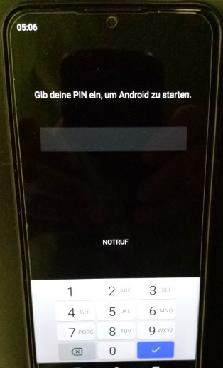

Aber Vorsicht: Nach flashen von 'caos_xxx" tat das Internet nicht mehr, Telefon und WLAN waren ok. Also "mal eben" die letzte Version von "LiR" geladen und geflasht.
Internet tat jetzt. Gut, die Daten des Mobilzugangs rausgeschrieben, 'caos' wieder eingebaut und die Daten händisch eingetragen --> alles gut. Vielleicht sollte man das lieber vorher machen ... Ansosnten klappt bei mir alles, was ich haben wollte.

Aber Vorsicht: Nach flashen von 'caos_xxx" kein 4G-Internetzugang, Telefon und WLAN waren ok. Hatte ich etwas falsch gemacht? Also "mal eben" die letzte Version von "LiR" geladen und geflasht. Internet tat jetzt. Gut, die Daten des Mobilzugangs rausgeschrieben, 'caos' wieder eingebaut und die Daten händisch eingetragen --> alles gut. Vielleicht sollte man das lieber vorher machen ... Ansosnten klappt bei mir alles, was ich haben wollte.

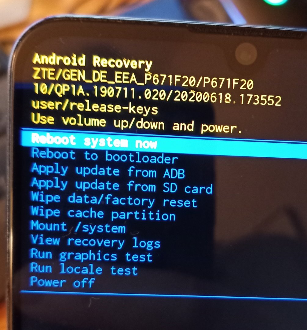

Falls jemand das ZTE abgeschossen (bricked) hat, findet er/sie den Link für ein StockRom auf Basis der v1.2 in der PDF. Man sollte sich mit dem "SP_Flash_Tool" einigermassen auskennen.
Noch dabei die Links für die Update-Files >Android 10 v2.1< und >v2.2<
  • ZTE 10 Blade StockRom.pdf
Reaktionen: kevte89 und Xanoris
Ich war auf GEN_EU_EEA_V1000_V7.0 ( Android 9, keine Updates)
und wollte auf GEN_DE_EEA_V1000_V2.0 (Android 10) und dann 2.2
recovery.img (1.2.) über ADB geflasht, dann im recovery modus GEN_DE_EEA_V1000_V2.0 geflasht.
>>Root-Versuch 1: mit 2.0 funktioniert "adb reboot bootloader" nicht mehr. Es macht einen Neustart.
Dann per OTA auf V2.2 upgedated
Mit 2.2 funktioniert adb wieder
>> Root-Versuch 2:
mit Magisk boot.img von V2.0 gepatched. Root funktionert.
Aber: Phone stürzt nach wenigen Clicks ab, keine WiFi, Cam geht nicht usw....
Brauche ich boot.img von V2.2, wenn es sich von V2.0 unterscheidet?
Oder was sonst könnte das Problem verursachen? Magisk?
Hat jemand das komplette GEN_DE_EEA_V1000_V2.2 Stock ROM?

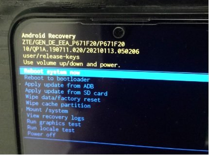

Bei mir läuft jetzt V.2.2 ohne Root.
Hat denn rooten mit Magisk mit DE 2.2 bei jemandem geklappt? Gerne Tipps
Komischerweise hat das patched boot img file exakt die gleiche Größe (33.554.432 Bytes) wie das Original-File boot.img was unüblich ist und wenig Sinn macht. Ein Patch sollte nicht die identische Größe haben.
Wenn ich das gepatchte boot.img über adb flashe, ist das Handy unbrauchbar (Crash)
Wenn ich das Original zurückspiele, bleibt es unbrauchbar.
Ich muss dann wieder das komplette 2.0 update.zip flashen.
Die obig beschriebenen Fehler kann ich selbst nach vielen Versuchen nicht nachvollziehen. Ich habe drei Geräte mit dieser Methode bearbeitet und sie können allesamt ohne Probleme betrieben werden.
Insofern würde ich diesen Ratschlag nicht beherzigen, aber natürlich darauf hinweisen, dass jede Veränderung Risiken mit sich bringt.

Hallo, ich hatte auf meinem Blade V10 (Android 10) eine PIN für die Displaysperre eingerichtet. Bei der Einrichtung ist was schief gegangen, so dass ich nicht mehr an meine Daten komme. Welche Möglichkeiten habe ich an meine Daten zu kommen? Kann ich mit dem Recovery irgendwie ein Backup machen? Ich habe dieses Recovery (siehe screenshot):
