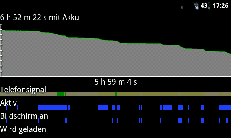

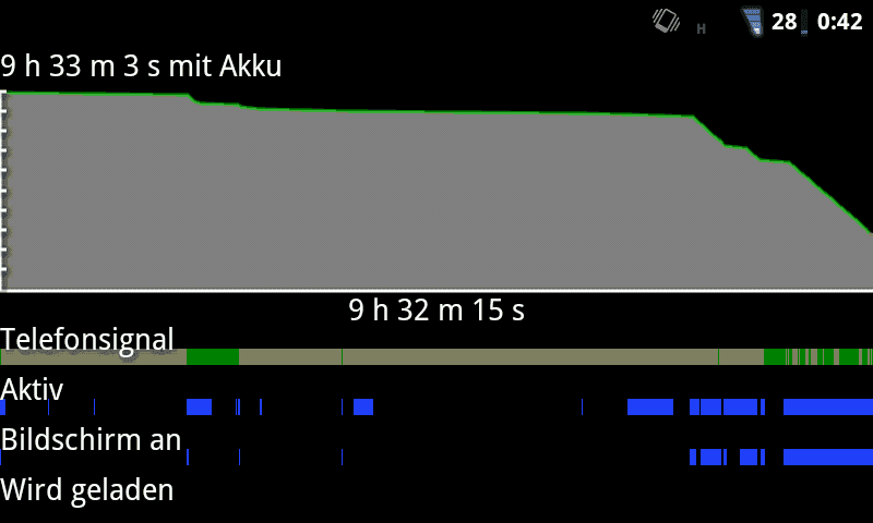

also meines Erachtens nach ist der Akkuverbrauch meines Blades, seitdem ich den Cyanogenmod drauf habe deutlich gestiegen. Im Sleepmode ist alles okay, wenn ich jedoch nur 5 oder 15 Minuten im Internet bin oder bei Facebook sinkt der Akku gleich um 5%.
Auf dem Screenshots ist das gut zusehen. In den Aktiven Zeiten habe ich nie irgendwas Akku belastendes gemacht, nur Facebook, Market und Browser.
Könnt ihr mir sagen ob der Verbrauch "normal" ist ? (zu beachten sind vielleicht auch die Zeiträume, unter dem Diagramm)

Aus den Screenshots läßt sich nicht so genau ablesen, was wieviel verbraucht hat.
Hast Du schonmal die App "Spare Parts" geöffnet?
Dotr gibt es den Punkt "Batterienutzung", den öffnen und anstelle "Other usage" "Partial wake usage" auswählen, dann siehst Du, welches Prog wie lange an war (auf die Balken gehen).
Ansonsten eventuell mal die Batteriekalibrierung durchführen, entweder den Thread im Root-Bereich ansehen oder die App Battery-Calibration aus dem Market nutzen.
Akku kalibriert habe ich schon. Spareparts sagt, dass Facebook 2 stunden gelaufen ist, der Rest ist nicht erwähnenswert.
Internet zieht viel, ist eigentlich normal.
Ich finde den Akkuverbrauch durchaus akzeptabel. Man muss immer den Vergleich mit einem Notebook vornehmen, da komme ich niemals auf mehr als 4 Stunden. Bei moderatem Gebrauch meines Blades zb. Runtastic 1 Stunde und etwas surfen, Audible Hörbuch 2Stunden, komme ich locker auf 1,5 Tage.
