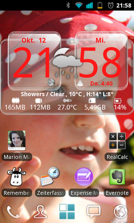

Ich weiß, das folgende passt nicht ganz hier her, aber da ich grad so begeistert bin von CM7.1.0 und Go Launcher EX.
Einfach toll sieht die Kombination von CM-Design "cyan" und dem Dock-Design "Cyanogen" von Go Launcher EX aus!!!!!
Die Kleine im Hintergrund ist meine Tochter!!!!!!
psion
Wie heißt das Wetter Widfet? :D
psionMR schrieb:
Sense Analog Glass Clock
Sieht man doch an der Sonnenmütze der Tochter, dass das Wetter gut sein muss!
Schau Dir mal dieses Theme an. Hat eine ähnliche Farbgebung, ich finde es aber etwas feiner und filigraner und dadurch schöner:
