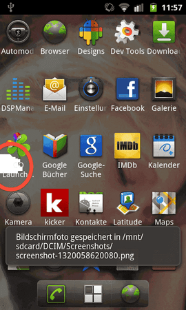

ich habe seit geraumer Zeit einen Pixelfehler im App Depot.
Bei Anwendungen oder im Homescreen tritt dieser nicht auf.
Ich hatte das schon bei der CM7 N227+.
Hab heute dann mal das update gemacht auf die neue nightly in der Hoffnung das sich vl was änder, aber leider war es nicht der Fall.
Ich benutzt zur Zeit den Go Launcher. Ich hatte auch einmal den AWD Launcher ausprobiert aber hier tritt das gleiche Problem auf.
Kann mir da vl jmd. helfen oder hatte sogar mal das gleiche Problem ??
Deaktivier mal den 16-bit-Modus in Einst. - CyanogenMod - Leistung und starte das Blade neu.
mhh hat leider nix gebracht.
