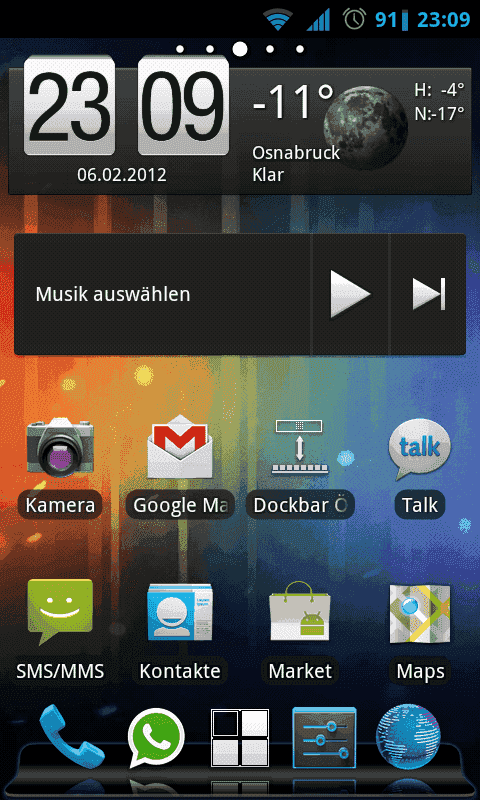

Ajamy schrieb:
Doch, das habe ich immer. Entweder H (3G) oder G (2G) und dann daneben das WLAN-Symbol für mein heimisches WLAN.
Soll das nicht so sein?
Nein, das sollte ganz und gar nicht so sein. Ganz im Gegenteil, so sollte es aussehen (siehe Bild)
Nein, 3G habe ich manuell abgeschaltet durch die Aktivierung von "Nur 2G-Netzwerke" bei Einstellungen - Drahtlos&Netzwerke - Mobilfunknetze.
Warum? Strom spart der uv-Kernel besser. Im Gegenteil, in den CM7-Settings solltest du 2G+3G einstellen, dann gibt es ein automatisches fallback auf das jeweils andere Band, falls eine kritischew Grenze beim Empfang unterschritten wird.

Something completely different, da ich es gerade auf Deinem Screenshot gesehen habe: Was hast Du denn da für eine coole Dockbar - bzw, was muss ich machen, damit mein Blade auch so etwas Schönes ziert?

Das Widget aus deinem vorigen Post mit Uhrzeit und Wettervorhersage würde mich auch interessieren.

Uhr & Wetter Widget Fancy Widgets v3.5.5 (Payware), Dockbar ADW EX v1.3.3.56 (Payware), Wallpaper Stock ICS.
