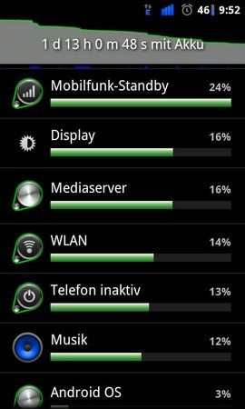

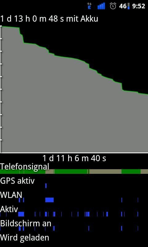

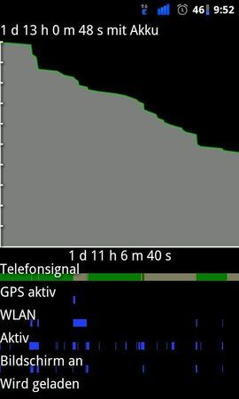

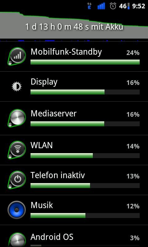

Wow, N111+ ist der absolute Knaller. Vor über 65 Stunden wurde mein Blade das letzte mal gebootet. Die Akku-Laufzeit ist endlich wieder halbwegs alltagstauglich.
Hier mal zwei Screenshots des Akuverbrauchs innerhalb eineinhalb Tagen Nutzung. Nach grober Hochrechnung sind drei Tage mit moderater Nutzung locker wieder drin.

Du schaltest Wlan usw. immer manuell aus? Bei mir sind Wlan und Display immer die Hauptverbraucher.
@Lyroy: Das ist auch normal, solange das WLAN an ist sucht es immer nach bekannten Netzen um sich zu verbinden, oder zusätzlich (je nach Einstellung) auch nach offenen. Das Display etwas dunkler zu stellen bringt nebenbei einen großen Zuwachs, hier im Forum hat das jemand mal für das Milestone durchgerechnet, muss den Link mal raussuchen.
Ich mache Wlan auch immer manuell an/aus, deswegen die Frage. Nur bleibt Wlan bei mir trotzdem der Stromfresser #1
Die großen Verbraucher wie WLAN und 3G werden nur bei Bedarf aktiviert. Das sieht man ja auch schön an dem E(dge)-Icon im Statusbar. Deswegen bleibe ich auch an CyanogenMod kleben. Neben dem dramatisch verbesserten Music-Player ist die konfigurierbare Energiesteuerung im Notificationbar für mich unverzichtbar.
Hab seit heute morgen mal alles aus was geht, nur Sync an und 2G (brauche ich wegen Kalender, vergesse sonst selbst das atmen) und den Rest nur bei Bedarf. Mal gucken wie weit ich so komme.
