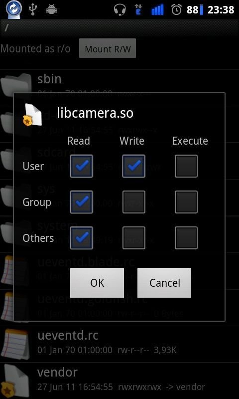

Nein, mein Posting war keine direkte Antwort auf deine Frage, die haben sich nur überschnitten. Du kannst die Datei per adb oder terminal in system/lib schieben und dann per chmod 644 die Rechte anpassen. Oder per Root-Explorer oder jedem anderen Dateimanager mit Root-Rechten und dann die Rechte vergeben, wie die anderen Dateien haben. Ich versuche mal einen Screenshot zu machen.

aqua1 schrieb:
Heißt also ich ersetze die libaudio.so durch die libcamera.so. Danach flashe ich sie. Muss ich dann noch was wipen? Ich bin noch Anfänger und kenne mich mit den Patches noch nicht so aus, bzw. wann man was wipen muss. Deshalb war es gut, dass ich von 2.1 auf 111+ gegangen bin einfach alles wipen konnte.
So, ich habe dir mal eine clockwork-geeignete zip gebastelt, die libaudio.so und libcamera.so in einem Rutsch installiert/upgradet. Einfach in clockwork wie ein ROM flashen und gut ist.
