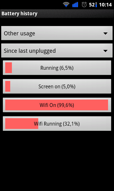

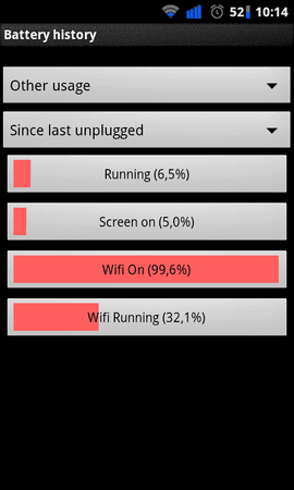

Nur als kleiner Tipp. Anscheinend wird aber der 142 aufwärts (vllt sogar schon früher) das WLAN nichtmehr komplett ausgeschaltet im Standby. Ich habe da garnicht drauf geachtet. Und nachdem ich ein paar Apps gelöscht habe die mir den Akku leergezogen haben, hatte ich immer noch Probleme. Als ich dann man in den BatteryStats auf WLAN gegangen bin Stand dort eine Laufzeit von über 12h. Nachdem ichs dann über Nacht ausgeschalten habe war wieder alles im Lot. Muss mir jetzt mal was mit Tasker basteln.
eigentlich lustig, dass immer wieder lösungen gesucht wurden um das wlan im standby aktiv zu halten und nu isses aktiv und wird zum problem^^
Das Problem ist, dass WLAN zwar ständig läuft und somit Strom verbraucht, aber trotzdem die Verbindung unterbricht. Für die Zwecke der VoIP-Erreichbarkeit oder Mailempfang/IM'ing völlig unbrauchbar ohne Flatrate.

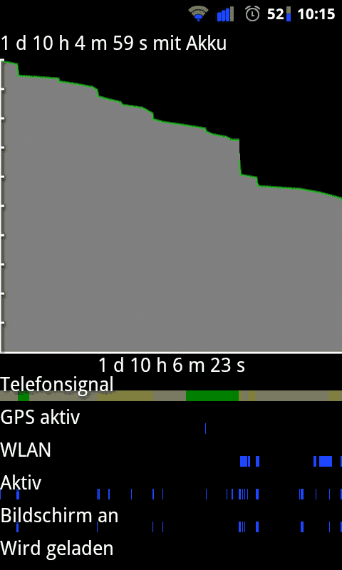

Tom_G hat jetzt in einem Testbuild wenigsten die Reconnecting-Probleme in den Griff gekriegt, obendrein deaktiviert sich WLAN jetzt im Sleep-Modus. Bei ausreichend positivem Feedback wird der Patch gemerged.
Vorher war in den Battery-Stats der WLAN-Balken durchgängig und Spare-Parts hat die identische Prozentzahl für WiFi On und Running ausgegeben.
