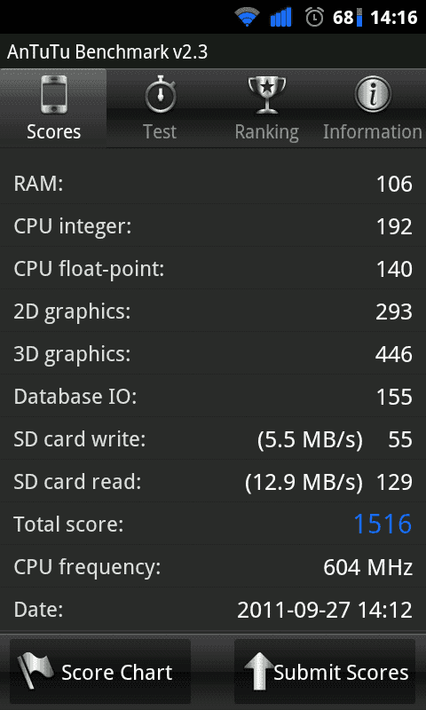

Deine Ergebnisse kann ich nicht nachvollziehen. Mit N208 und dem normalen 600 MHz Takt komme ich auf Antutu-Werte von 1500 plus minus ein paar Punkte. Insbesondere die 2D und 3D-Grafik ist auf dem Niveau deines overclockten Geräts. Wobei meine SD-Karte dramatisch besser abschneidet und entsprechend den Benchmark-Wert zum besseren beeinflusst.
Anbei mal mein aktueller Antutu-Benchmark. Allerdings ist es richtig, mit Simons build des neuen Kernels und dem integrierten Patchset7 hatte ich bis zu 1540 Punkte.

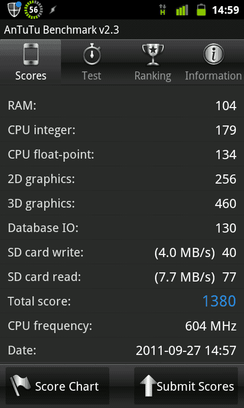

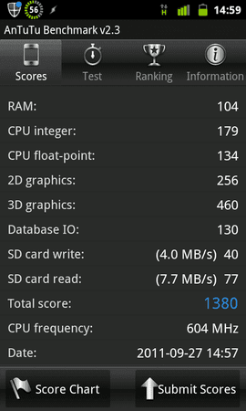

Ich habe mein Blade jetzt auch bei 604 MHz getestet.
Wie es scheint streut der Benchmark ganz schön. In 2D und 3D bin ich jetzt besser als bei 652 MHz und die Werte der SD karte wurden auch neu gewürfelt (gemessen).
Nur die CPU verhält sich erwartungsgemäß 10% niedriger.
