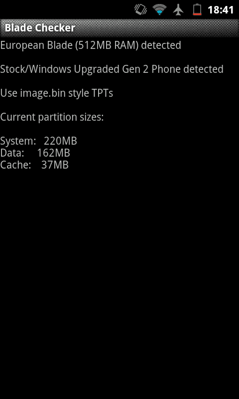

Moin, ask Mr Pigfish erklärt mir, dass ich ein Gen2 Model habe (sold with Android 2.2),
der Blade Checker meldet gar ein Gen3 Phone (European Blade, 512MB RAM) [using image.bin style TPTs]
Wie bekomme ich da nun die Original Firmware drauf?
P.S.: Ich habe da nen recht aktuelles CM7 draufgeflasht gehabt) und nen nandroid vom Original hab ich leider nicht

Poste mal den Screenshot der BladeChecker ausgabe und detaillierte Infos über das Telefon selbst. Wann und wo gekauft, welche Android-Version war beim Kauf drauf, welche Partitionsgröße hast du etc. pp.

Hey, habe jetzt mal den Screenshot gemacht...
OK, du hast also ein Gen2 Blade, das auf Stock-Partitionierung läuft.
Das heißt, dir steht die gesamte Bandbreite an custom ROMs zur Verfügung, von CM7/Swedish Spring/AOSP bis CM9/AOKP/Coldfusion. Das ist die gute Nachricht.
Die schlechte Nachricht ist nach wie vor, dass es kein deutsches Stock-ROM für Gen2-Geräte zum Download und flashbar für cwm gibt. Wenn du eines der 2.2 StockROMs aus deinem Link ausprobieren möchtest, tu dir keinen Zwang an. Aber das machst du auf eigene Gefahr.

lol, ich seh jetzt erst, dass aufm screenshot gen2 steht...da stand gestern noch gen3, ich schwör!
Wenn ich mir sicher bin, dass ich nicht per Windows geflasht habe, bedeutet des doch, dass das ein original Gen2 Phone ist, gel?!
Ja.
