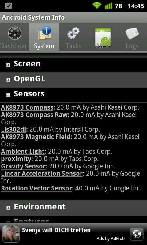

Android System Info aus dem Market, dort der Reiter System,-->Sensors
Bei mir ebenfalls
AK8973 [...] 0,2 mA by Asahi Kasei
Ich habe einen "LIS33DE/ADXL346 3-axis Accelerometer: 0.2 mA by ST/Adi"
Das wurde mit Ginger Stir Fry Beta 10 angezeigt.
Unter CyanogenMod zeigt es das an: "Linear Acceleration Sensor 20.0 mA by Google Inc."
unter cm7 steht da aber noch mehr?!
Ich habe auch den AK8973 und den von dir genannten Linear Accleration Sensor
Ja da steht noch mehr, ich hab ein Screenshot gemacht ;)
Aber unter Ginger Stir Fry stand auch noch mehr :/
Das ist ja auch kein Wunder, dass es einerseits mit GSF funktioniert, aber mit CM7 halt nicht. Fehlende Treiberunterstützung, deucht mir. Erst mit den Kernelsourcen ist es möglich, die geänderte Hardware unter CM7 anzusprechen. Abwarten heißt hier die Tugend.
