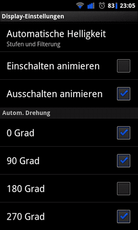

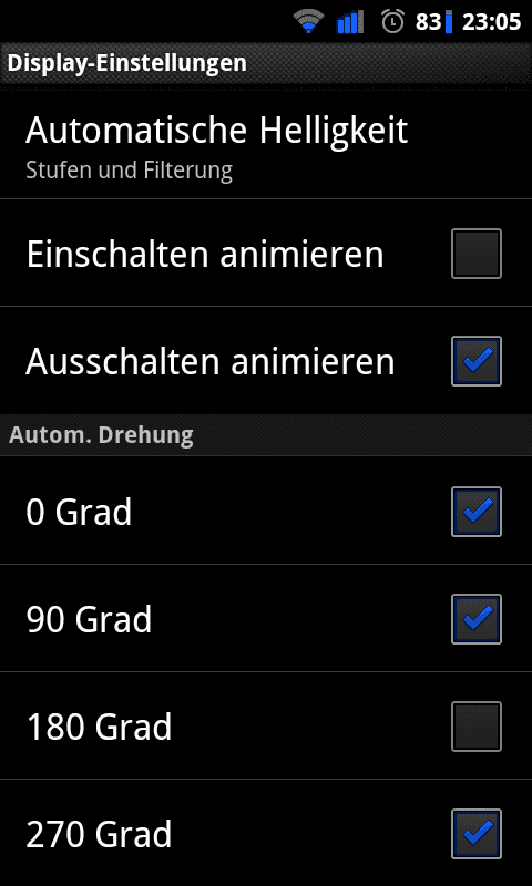

Die Displayeinstellungen sollten so https://twitpic.com/5slr1x doch in Ordnung sein?

Was die Displayrotation angeht, die muss in den Cyanogen-Settings extra eingestellt werden, und zwar 90° und 270° damit Landscape in beide Richtungen funktioniert.
Hat er, siehe erster Post ;)
Genau deswegen gibts Bilderhoster, die eine Vorschau anbieten. Dann wirds wohl ein Sensor-Fehler sein. Gewährleistungsfall, durch Software nicht behebbar.
