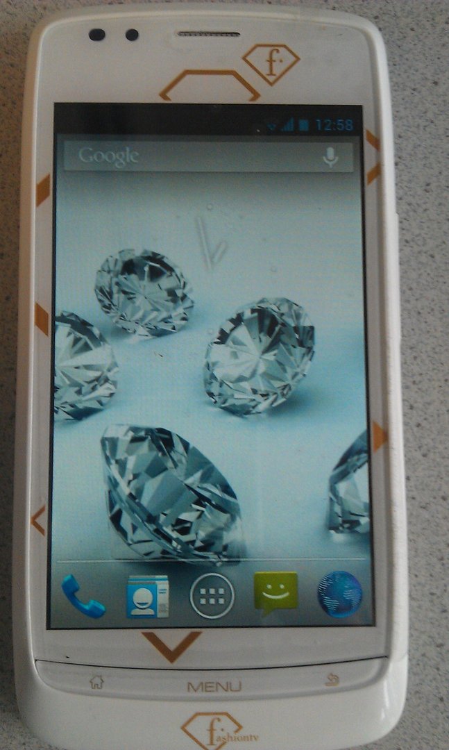

Hi
ich mache schon mal einen Thread auf, es werden bestimmt viele Anfragen kommen, bei (momentan) > 1200 bei eBay verkauften Smartfons.
ich hab menen vor einer Woche für 59,90 gekauft, deswegen habe ich einen schon jetzt in der Hand. Mit Clockworkmod und permanent root.

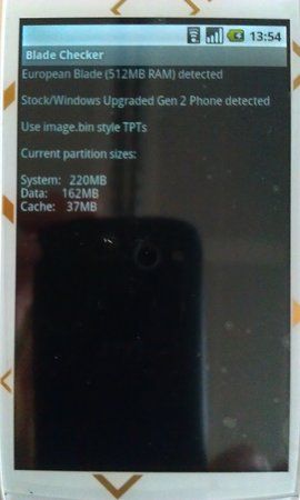

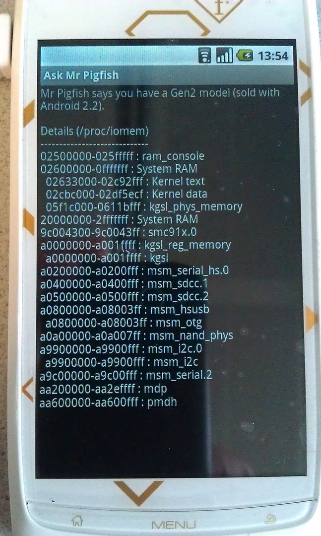

Laut Info aus "ask Mr. Pigfish" und "Blade Checker" Apps ist es ein GEN2 Device.
Installation von 4.1.2 ROM ist erst einmal fehlgeschlagen:https://www.android-hilfe.de/forum/...-start-des-os.333686-page-9.html#post-4525327
EDIT: hab gerade JellyBean auf FTV Blade installiert, Problem machte entweder CWM 5.0.2.0 oder ROM Manager oder beides.
neuere CWM version und manuelle Installation haben's gerichtet: https://www.android-hilfe.de/forum/...-start-des-os.333686-page-9.html#post-4533406
EDIT: ich schreib mal eine Liste wie ICH vorgegangen bin:
1. ROM der Wahl downloaden und auf SD ablegen, Google Apps(Market) downloaden und auf SD ablegen.
ich habe CM10 installiert: http://www.modaco.com/topic/355903-devrom1811-cyanogenmod-10-android-412/
! unbedingt MD5 Checksum (mit z.B. AFV Legacy App aus dem Market) überprüfen.
2. ROM Manager aus dem Market installieren
3. ClockWorkRecovery(v 5.0.2.0) aus dem ROM Manager installieren.
! USB Debugging mus eingeschaltet sein unter Menü > Einstellungen > Anwendungen > Entwicklung.
! WLAN muss eingeschaltet sein weil CWM passend für Smartphone Modell(aus der Liste auswählen) aus Internet geladen wird.
hier gab es ein Problem bei der Installation, die Ursache dafür weiss ich nicht, deswegen habe ich ClockWorkRecovery auf v 6.0.1.2 updated. Das habe ich in ClockWorkRecovery gemacht. Vorgehen entspricht genau der Installation eines custom ROMs(ausgenommen Format/Wipe), deswegen werde ich es hier nicht beschreiben(siehe Punkt 4).
4. ROM installieren.
- Telefon ausschalten. Lautstärke "-" drucken und halten und Telefon einschalten. Es kommt ein Textmenu. Navigation mit Lautstärke-Tasten, Home~OK, Zurück~zurück.
- BACKUP erstellen!!! backup and restore > backup
- wipe data OK
- wipe cache OK
- advanced > wipe dalvik cache OK
- install ZIP from sd card. ROM Zip suchen... OK
- warten...
- gapps analog zu ROM installieren(natürlich ohne wipe!)
- reboot system now
fertig
wenn es Probleme gab und Telefon nicht normal bootet: Akku raus, wieder in CWM booten(Punkt 4 1. Schritt), backup and restore > restore.
Wichtig! ich lese im Thread von TPT. Dies ist NICHT NOTWENDIG! FTV Blade hat 220MB System Partition - es reicht für alle ROMs ob CM7, 9 oder 10. Zwar sind nur 160MB Datenpartition für Apps/Daten viel zu wenig, das Problem lässt sich mit einer ext-Partition auf der SD Karte und s2e App einfach lösen.
Ich habe nun 2 GEN2 Blades geflasht - "normalen" mit CM7.2 und FTV mit CM10 - ohne TPT!
