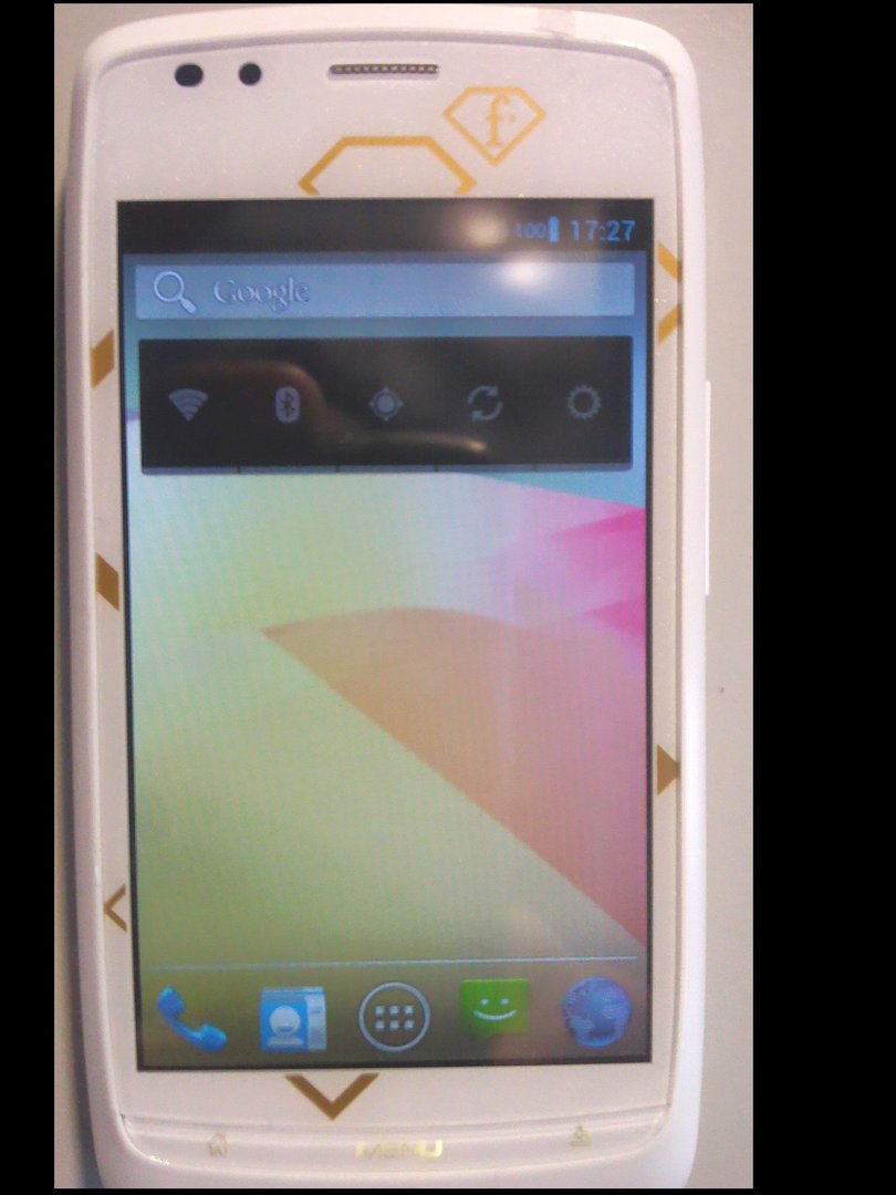

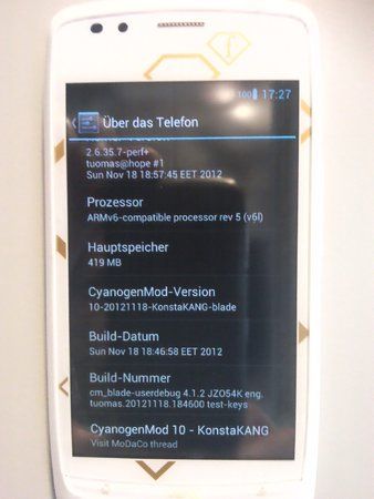

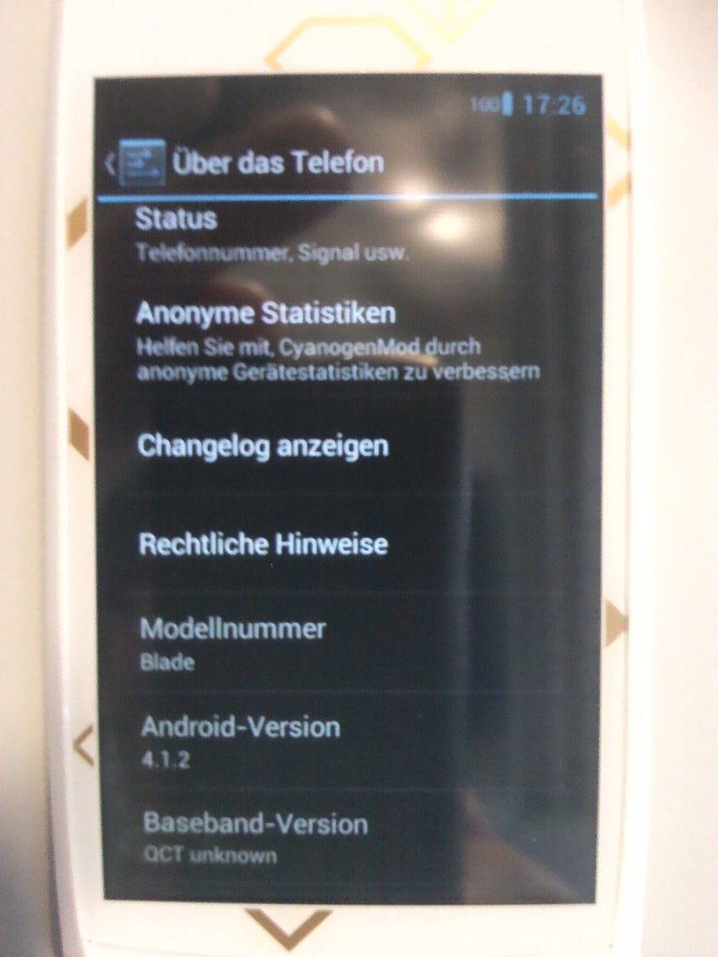

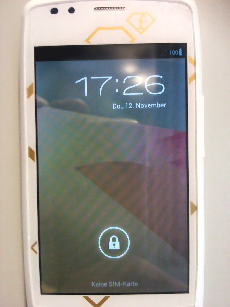

So, auch das Fashion Blade FTV läßt sich mit der 4.1.2 flashen. Etwas unorthodox aber es geht ! Da das Rom angepaßt werden muß -> Status 7 Fehler...assert failed: getprop("ro.product.device")=="blade" || getprop("ro.build.product")=="blade"
E: Error in /sdcard. Ihr könnt das updater script anpassen. Ich warne aber ausdrücklich ! davor das mit anderen verfügbaren Roms zu machen. Alle anderen passen oftmals von der größe nicht. Hier müßten die Partitionen auf dem FTV Blade angepasst werden. Dies ist nur mit dem Rom CM10 von Konstakang getestet !.
[DEV][ROM][18.11.] CyanogenMod 10 (Android 4.1.2) - ZTE Blade / Libra ROMs & ROM customisation - MoDaCo
Vorher habe ich das Gerät mit ClockworkMod gerootet temporärä und auf CyanogenMod 7 (7.2.2) gebracht.
Danach das oben genannte Rom bearbeitet:
cm-10-20121118-KonstaKANG-blade.zip
http://www.mediafire...kp0gvizpmtxxava
md5:3b45c9ce34703f09172099dbe9c086c4
Wenn das Rom so geflasht wird , wird das nicht funktionieren. Es kommt immer der getprop Fehler .
Der Fehler liegt wohl daran, dass das getprop Kommando CWM 6 andere Werte liefert als in der build.prop abgelegt sind.
In der obigen Zip muß das Updater Script bearbeitet werden.Die Zip Datei in Winrar öffnen : unter META-INF/com/google/androud/updater-script : , das "updater-script" mit einem Editor Notpad o.ä. öffnen
->diese Zeilen löschen : "assert(getprop("ro.product.device") == "blade" || getprop("ro.build.product") == "blade")"
-> das ganze speichern ! die Abfrage von Winrar zum speichern bestätigen.->
Rom auf die Speicherkarte packen und flashen !
Nochmal !! Das ganze ist unelegant ,unorthodox , was weiß ich ;-), die Experten hier werden sicherlich eine Lösung in den nächsten Tagen präsentieren, das sollten nur !!! die Ungeduldigen nachmachen !! -> ;-)
Getestet wurde dies nur mit dem obigen KonstaKang Rom !!!
Kleiner Bug in der Kamera : Bei Benutzung flackert der Screen , Bilder werden aber gut, soweit das bei der Cam gesagt werden kann !
Mal sehen ob ich das Paranoid Rom , welches auf einem früheren Blade läuft auf das FTV flashen kann.
Nach installieren des gaps package lüppt die CAM, also Kommando zurück ! Vielleicht auch durch den neustart...wer weiß
Auf jeden Fall trotz des häßlichen Gehäuses,kommt noch nen Gel Nilkin drum , ein Schnapper mit JB CM10 für das Geld..
