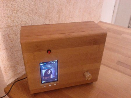

Hallo Liebe Gemeinde,
möchte hier mal kurz meine Verwertung vom Blade vorstellen. Nach dem ich mir ein Nexus S geholt hatte, hab ich überlegt was ich wohl mit meinem ehemaligen treuen Begleiter anstelle. Da ich leider fette Kratzer (im Sonnenlicht nicht lesbar) auf dem Display hatte, wollte ich es nicht verkaufen.
Ein Mikrocontroller Projekt viel mir auch grad nicht ein.
Als ich dann in der Küche Musik vermisste, kam mir die Idee ein Internetradio aus dem "alten Eisen" zu bauen.

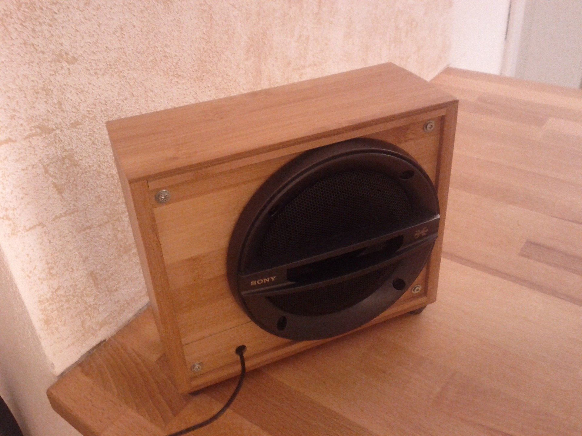

Also bei bei der bucht ein passendes Gehäuse und Lautsprecher besorgt, aus dem Fundus noch ein Verstärker (gut das Hifi verstärker IC war nicht da :blushing:) und eine Stromversorgung zum laden des Blades gebaut.
Insgesamt bin ich ziemlich zufrieden mit dem ding. Für die Größe satte Bässe und durch Android natürlich unglaublich flexibel!
Braucht sich dadurch null hinter gekaufte Lösungen verstecken.
Viele Grüße,
Kille

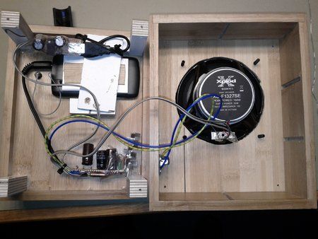

Sieht super aus. Könntest du vielleicht etwas näher beschreiben, was so alles verbaut ist?
Klar.

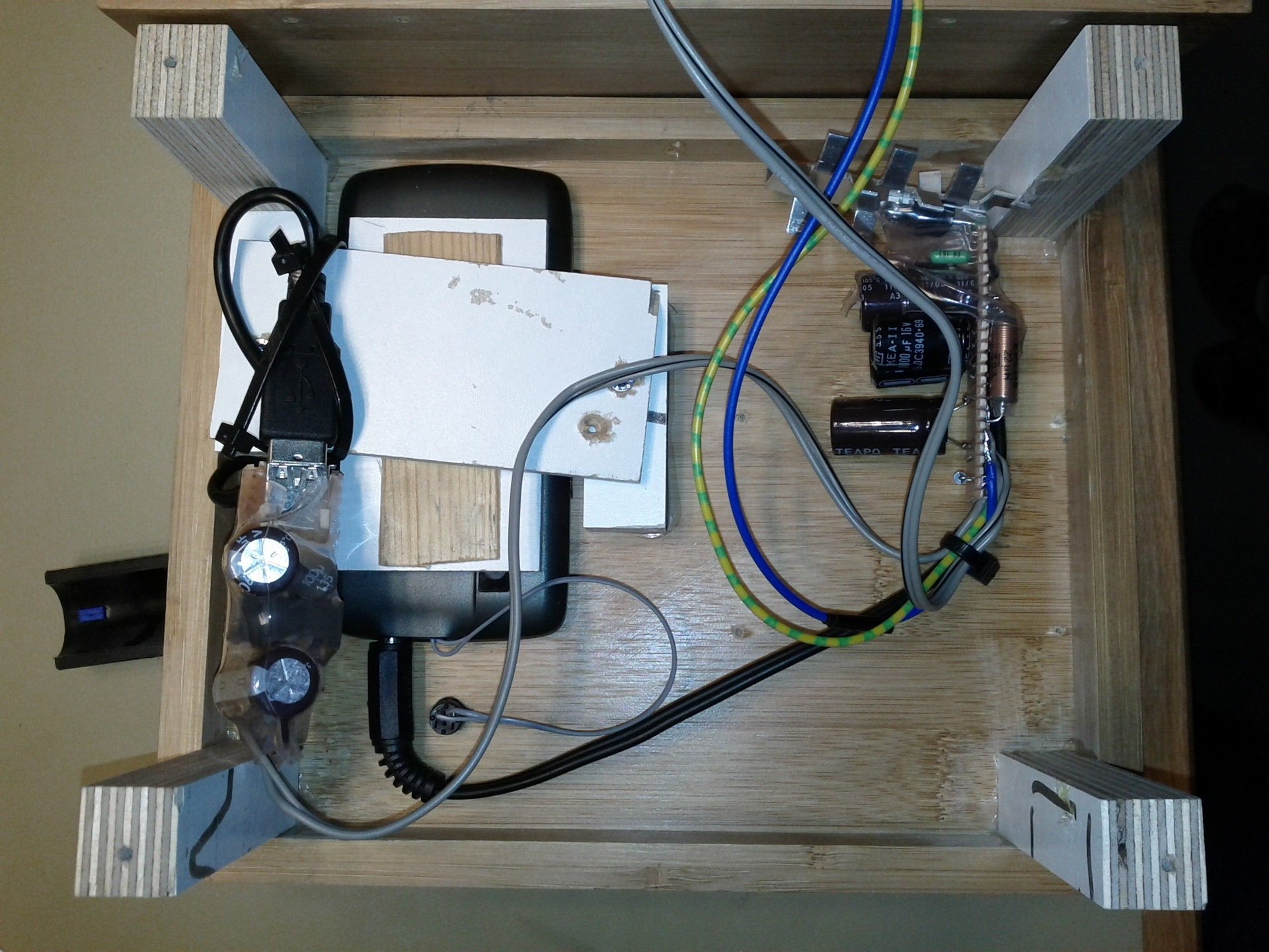

Also ich versorge das ganze mit einem 24V Steckernetzteil. Aus den 24V mach ich mit einem Schaltregler 5V zum laden des Blades. Dieser ist galvanisch getrennt, sonst gibts ein brummen wenn das Handy voll ist, das ich nicht weg bekommen habe.
Zuerst hatte ich ein fertigen Verstärker von Ebay, der aber scheiße war.
Den hab ich durch ein Verstärker aus einem TDA2030 ersetzt.
Probleme haben mir eigentlich nur die Menü, Home und Zurück Taste bereitet. Eigentlich wollte ich diese wie den Ein/Aus schalter durch eigene Taster ersetzten. Geht aber nicht, da das direkt auf dem PCB aufgebrachte Folientaster sind. Der anschließende Versuch diese mit Acryl Stäbchen zu bedienen (deswegen die Löcher) wollte auch nicht so recht funktionieren.
Dann hab ich das gefunden:
Virtual Button Bar
Damit bin ich jetzt zufrieden.
