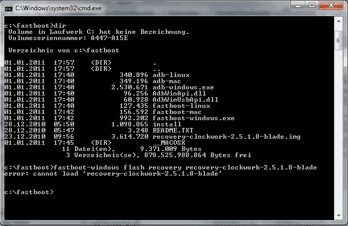

Habe folgendes Problem:
Ich möchte mein originales Orange SF Schweiz flashen.
Nachdem ich alles laut Anweisung vorbereitet habe:
ZTE ist über USB (Incl. Treiber) verbunden; grünes Android zu sehen;
bekomme ich im cmd folgende Fehlermeldung:
Wo liegt der Fehler?

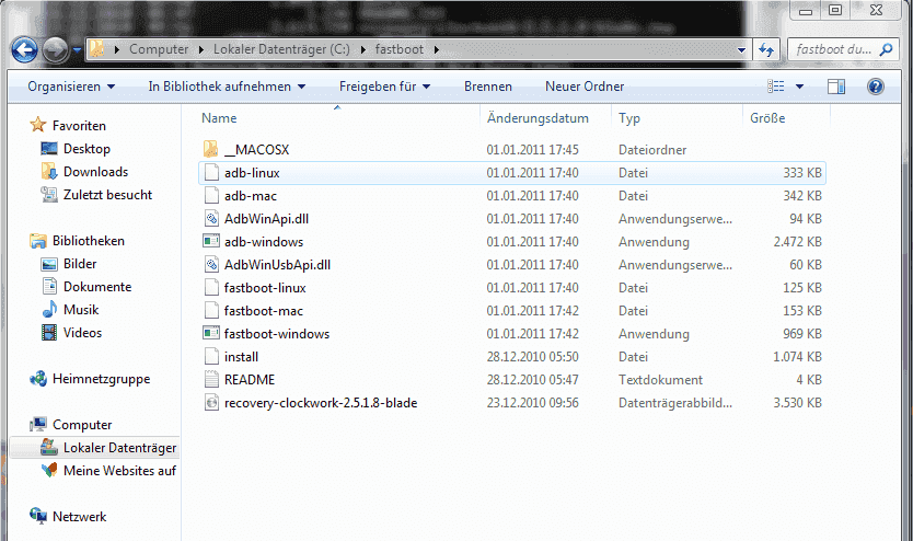

Auf meinem PC kann ich kein neues Laufwerk (für ZTE) finden !!
Wird das ZTE nicht erkannt?
Muss auf dem PC nach Verbindung über USB (ZTE im Debug Mode) ein neues Laufwerk erscheinen?
Du hast das .img vergessen. Ist aber in der Anleitung schon falsch, ich hab es dort im Thread mal gepostet.
Der richtige Befehl wäre dann
fastboot-windows flash recovery recovery-clockwork-2.5.1.8-blade.img

Jupp, da hat das ".img" gefehlt.
Und wenns dennoch eine Fehlermeldung hagelt, dann nenn das Recovery-Image einfach in was kurzes prägnantes um also bspw. "recover2518.img"
