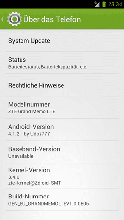

So, gleich mal das neueste.
Hab jetzt eine flash-fähige Zip-Rom erstellt :thumbsup:
Unten mal ein Screenshot meines Handy-Infos!
Werde die Rom in kürze hoch laden und zum Download bereit stellen. Muß aber erst das Wifi zum laufen bringen. Funktioniert in der erstellten Zip-Rom im moment nicht.
Recovery und Root " How to " ebenfalls! :thumbup:
Gruß Udo7777
