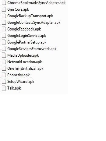

hab mier grad die version 4.2 gedownloadet und die gapps aber ich habe keinen googpleplaystore drauf.hab schon 2-3 mal neu gedownloadet und auch wieder beides installiert auf meinem handy trz. funkt es nicht.
Brauche Hilfe :(
Reaktionen: honigfisch
