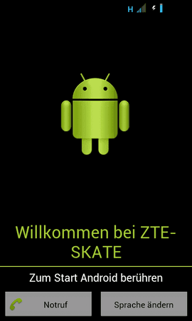

1. Der Startscreen nach dem flashen einer ROM.
attachment.php

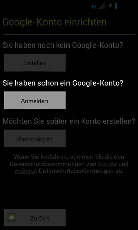

2. Im Normalfall besitzen wir schon ein Google-Konto und wollen uns demnach nur noch anmelden.
attachment.php

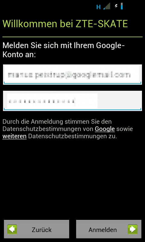

3. Wir tragen unsere Daten ein...
attachment.php

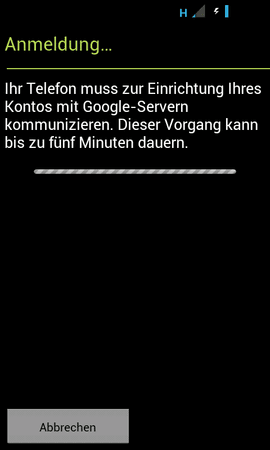

4. ... und hoffen auf die Bestätigung, das wir eine erfolgreiche Verbindung aufbauen konnten.
attachment.php

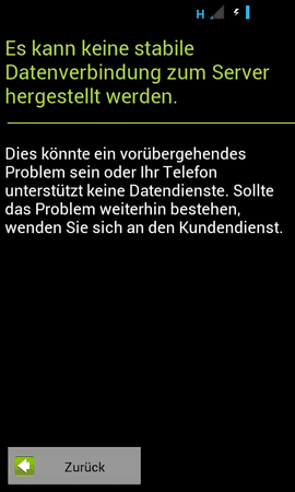

5. Doch es kann keine stabile Verbindung aufgebaut werden!
attachment.php

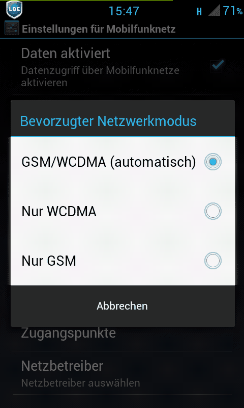

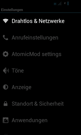

1. Unter Einstellungen...
attachment.php
2. ... geht ihr auf Drahtlos & Netzwerke ...
attachment.php
3. ... dort auf Mobilfunknetze ...
attachment.php
4. ... unten weiter auf Zugangspunkte.
attachment.php

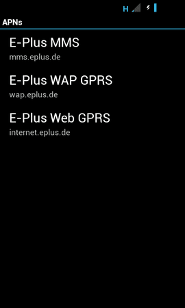

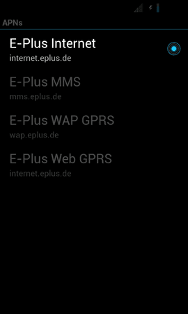

5. Dort sehr ihr als E-Plus nutzer folgendes:
attachment.php

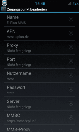

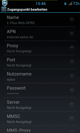

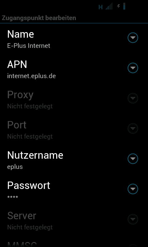

6. Um einen neuen APN hinzuzufügen, drückt die Menü-Taste und geht auf Neuer APN. Die Felder sind standardmäßig Nicht festgelegt. Im Bild habe ich die benötigten Felder jedoch schon makiert und ausgefüllt. Die benötigten Angaben findet ihr bei "III. Die Daten".
attachment.php
7. Um diesen APN zu Speichern, müsst ihr die Menü-Taste drücken und auf Speichern gehen. Drückt ihr die Zurück-Taste gehen die Einstellungen verloren!
attachment.php

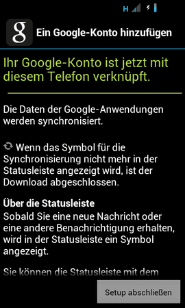

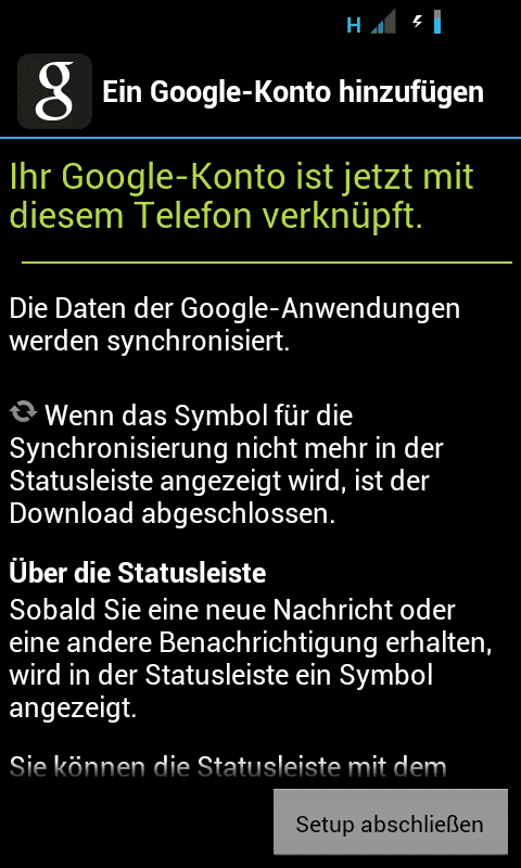

8. Nun könnt ihr nochmals versuchen euer Google-Konto zu verknüpfen. Es sollte nun funktionieren!
attachment.php

Jawohl, wurde unter III. Verlinkt!
Habe aber dort festgestellt das z.B. bei E-Plus das Passwort für internet nicht mehr aktuell ist (aktuell sollte "gprs" sein anstatt "internet")

Bei mir geht die Datennetwerk verbindung immer an und aus. KANN ES DRAN LIEGEN DAS ICH Eplus wap nicht habe?
Schau mal so sieht es bei mir aus, kannst du einen Freund/Freundin fragen, ob sie dir ihre sim Karte leihen würden !Datenflatrate vorausgesetzt !
oder deine sim Karte ist zu alt! hast du die APNs richtig gesetzt?
mfg. megadau

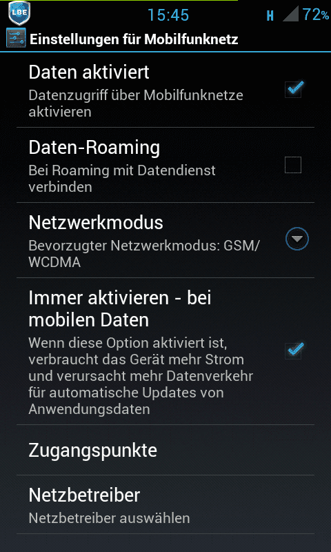

Hab alles gleich...
Hatte auf der andren Rom E-Plus wap jetzt aber nicht mehr.
Kann es vlt. Da dran liegen?
Ne klappt nicht -.- Von wo kann ich die Bilder hochladen? Ich will euch etwas zeigen.
Gehst auf Antworten-Erweitert -Zusätzliche Einstellungen-Dateien anhängen-Anhänge verwalten.
mfg. megadau:)
Reaktionen: ArrowReplay

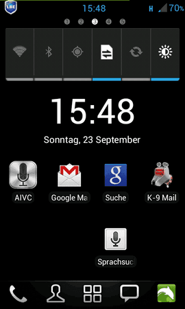

Durchgängig das gleiche.
Du die Wlan MAC-Adresse und IMEI, sind sichtbar mach die bitte unleserlich !
was ist das für ein Android Symbol oben rechts.
Kommt und geht das (H)

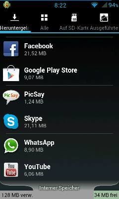

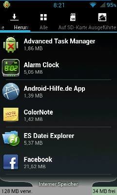

Hast du Irgend eine app drauf, die etwas mit Datenverbindungen zu tun hat,
Edit : oder nimm mal die sim Karte raus und wieder rein damit.
mfg. megadau
Welche App könnte das sein?
ArrowReplay: Anhänge löschen geht logischerweise im gleichen Menü, "Anhänge verwalten". Nur, dass du jetzt nicht jedes mal deinen Post meldest ;-)
Bin mit meinem Handy Online. SORRY
Gut das war das fast zeitgleich danke FelixL.
ArrowReplay Deinstalliere den Advanced Task Manager und wenn das dann noch nicht geht,
nach und nach deine apps Deinstallieren.
und jedes mal Neustarten
Oder teste ein anderes Rom! Leihe dir eine sim Karte und teste damit
mfg. megadau
