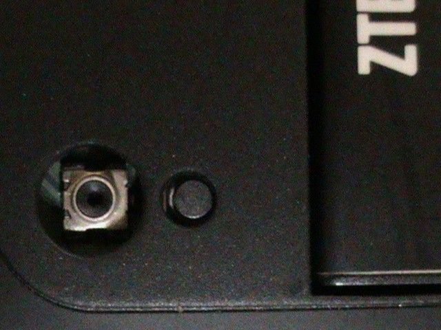

Wo ist der Reset Knopf zu finden ?
Edit : du meinst den ?
der macht einen Neustart oder..
mfg. megadau
Reaktionen: Marcellus94

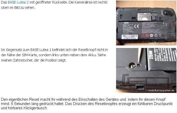

Hehe. Mal was, was ich weiß und Andere nicht...:flapper:
Spaß beiseite, siehe im Bild im Anhang...
Ob Skate oder Lutea 2 - müsste ja egal sein, wenn sie wirklich zu 100% baugleich sind wie überall gesagt wird.
mfg. ichwarsnich89
*edit* Da warste schneller ^^ Ja den, der macht nicht nur nen Neustart sondern einen wirklich kompletten Reset...
Reaktionen: Marcellus94 und Tommes24
Bei mir nur einen Neustart, nix mit kompletten Reset.
mfg. megadau
Bist du so vorgegangen wie es in meinem Bild stand?
Ansonsten könnte ich mir das nur so erklären das es durch das CWM kommt.
Also der Befehl über den Knopf nur im Zusammenhang mit dem Standart Recovery funzt
