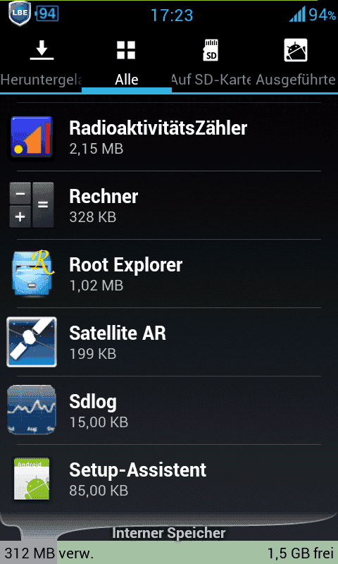

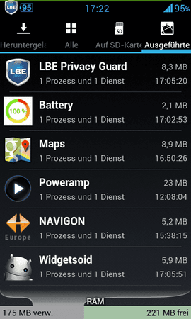

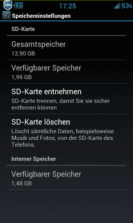

Dank der Super "Custom-Roms" hier im Skate Bereich ist das Problem,
mit dem geringen Telefonspeicher, zu einem Fremdwort Mutiert.
Stichwort : "int2ext"

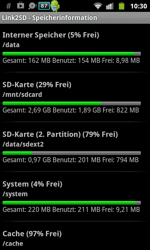

ich hab leider ein Problem mit mein Medion Life P4310,
Brauche dringend eure Hilfe...
mein P4310 zeigt mir immer "internen Speicher voll" an,
Seitdem ich dieses Smartphone besitze habe ich mit Link2SD und 2.Partition immer meine Apps erfolgreich verlinkt,und dabei immer viel Platz gehabt...bis auf einmal mein P4310 mir "internen Speicher voll" anzeigt...
(Bild von Link2SD)
soviele Apps hab ich auch nicht (ca.20) was soll ich jetzt noch machen um Platz zu bekommen ?
Hoffe ihr könnt mir Helfen...
Gruss Pascal
Lad dir nitroglass v2.1
Flash ne rom - bleib im cwm partitionier deine sd in CWM/advanced/sd partition --> 512mb bzw. 1024mb (=für 1GB intern) mit SWAP Size=0
Dann installier im CWM nitroglass.zip über "install zip from sd card"
Nachdem du das alles getan hast mach: "wipe data/factory reset"
"Wipe cache" und unter advanced "wipe dalvik cache"
Somit wirst du nie wieder speicher probleme haben
