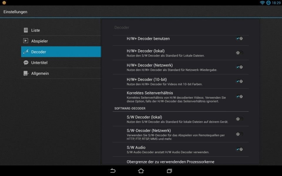

hört sich echt interessant an was du da schreibst .....aber was mich echt wundert wie du es geschafft hast den film im hw modus abzuspielen, ich hab auch root, stickmount mxplayer mit armv7 usw....das einzige was ich überhaupt nicht schaffe is den hw modus zu benutzen....bei mir springt er immer sofort auf sw um und das haut natürlich net so ganz hin mit grossen mkv´s ....hängt das mit der rom zusammen? oder wie hast das mit dem mxplayer hinbekommen?
Danke für antwort
Hi, ich habe mal meine Einstellungen im MX-Player angefügt. Wahrscheinlich liegt es daran, dass du den Sound auf HW hast.

Danke Nassa,
hab es gesehen und gleich mal ausprobiert, leider ist es bei meinen ganzen MKV´s so dass er die immer im Software Modus abspielt....egal was ich auch einstelle, hab es genau nach deinen Anleitungen probiert, aber wenn ich den Film starte dann steht rechts oben immer S/W ....wenn ich dann draufklicke und den Modus ändern möchte auf H/W oder H/W+ bringt er jedes mal ne Meldung das das nicht geht....naja muss ich halt mal warten auf ein Update eines Media Players....Trotzdem vielen Danke für deine Antwort!
Bei mir das gleiche, egal was ich einstelle, er spielt die mkv's immer im S/W Mode. Wenn ich während des Abspielens auf H/W Modus umschalte bekomme ich Fehlermeldung.
komisch. hier nochmal meine Einstellungen bzw. mein Setup zum überprüfen:
- ROM ist die neuste CM10, aber auch mit anderen Custom ROMs hatte es funktioniert
- MX-Player (free)
- Codec-Einstellungen siehe Anhang
- als zusätzlichen Codec den "MX Player Codec (ARMv7)" aus dem PlayStore
- als zusätzlichen Codec für DTS Sound folgendem Tutorial folgen
- ich habe Serien (720p, AC3, h264, mkv) und auch Filme (1080p, AC3/DTS, h264, mkv) probiert. Alles startet automatisch im HW-Modus.
wichtig ist nur, siehe Anhang, dass bei den Codeceinstellungen für den Sound, der Punkt "S/W Audio Decoder statt H/W Decoder" gewählt ist. Dann müsste alles klappen. Denn das ist meist der Aufhänger. Auch "H/W+ Decoder für lokale Dateien" sollte deaktiviert sein.
