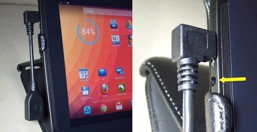

ich habe heute nun auch meinen OTG Adapter erhalten. Ein kleiner Nachteil gleich vorweg. Der abgewinkelte Stecker, sonst ja super, verdeckt jetzt aber den Audio-Anschluss.
Wer also Musik vom USB-Stick hören will, braucht einen nicht abgewinkelten Stecker.:huh:

Das Kabel hat einen sehr schmalen, nicht abgewinkelten micro-USB-Stecker und verdeckt somit nicht die Kopfhörerbuchse.

ich denke, dass man dann wohl zwei Kabel braucht. Das nicht abgewinkelte ist sicherlich notwendig, wenn man die Kopfhörer benutzen will, aber sonst doch sehr stark übersteht und bei Nichtbenutzen entnommen werden muss. Da ist das abgewinkelte deutlich besser, weil man es auch in der Tasche im eingesteckten Zustand sehr gut transportieren kann. Aber dafür passt der Kopfhörer dann eben nicht.
Aber für den Preis kann man sich ja beide leisten und ist für alle Fälle gerüstet.:flapper:

Ich verwende dieses OTG-Kabel mit meinen Galaxy Nexus, Nexus 7 & Nexus 10. Dadurch das es eine gerade Führung des miniUSB Steckers hat gibt es auch keine Probleme mit dem Kopfhörer Ausgang des Nexus 10.
