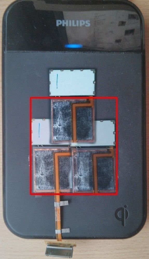

kann man auch 2 nexus 4 damit gleichzeitig laden indem man z.b. beide quer legt? könnte das mal einer testen ob er auch beim quer legen lädt? überlege ob ich das n4 auch als Firmenhandy nehmen soll, da wäre eine ladestation für beide recht praktisch
Nein, ich glaub nicht, dass du 2 gleichzeitig laden kannst. Das Handy muss (egal ob im Hoch- oder Querformat) bei mir immer etwa in der Mitte liegen. Wenn ich es an die obere bzw. untere Grenze der Auflagefläche lege, dann läds nicht.

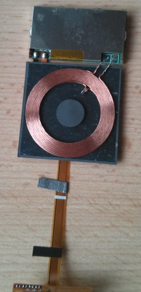

Nochmal zur Frage bzgl. der Ladung von 2 Geräten. Ich habe mal eine solche Ladespule genommen und versucht den Bereich "abzustecken", wo die Spule liegen muss, damit geladen wird.
Das Ergebnis und die verwendete Spule seht ihr im Anhang... Wird also - wie schon vermutet - eher nichts mit 2 Geräten laden.
