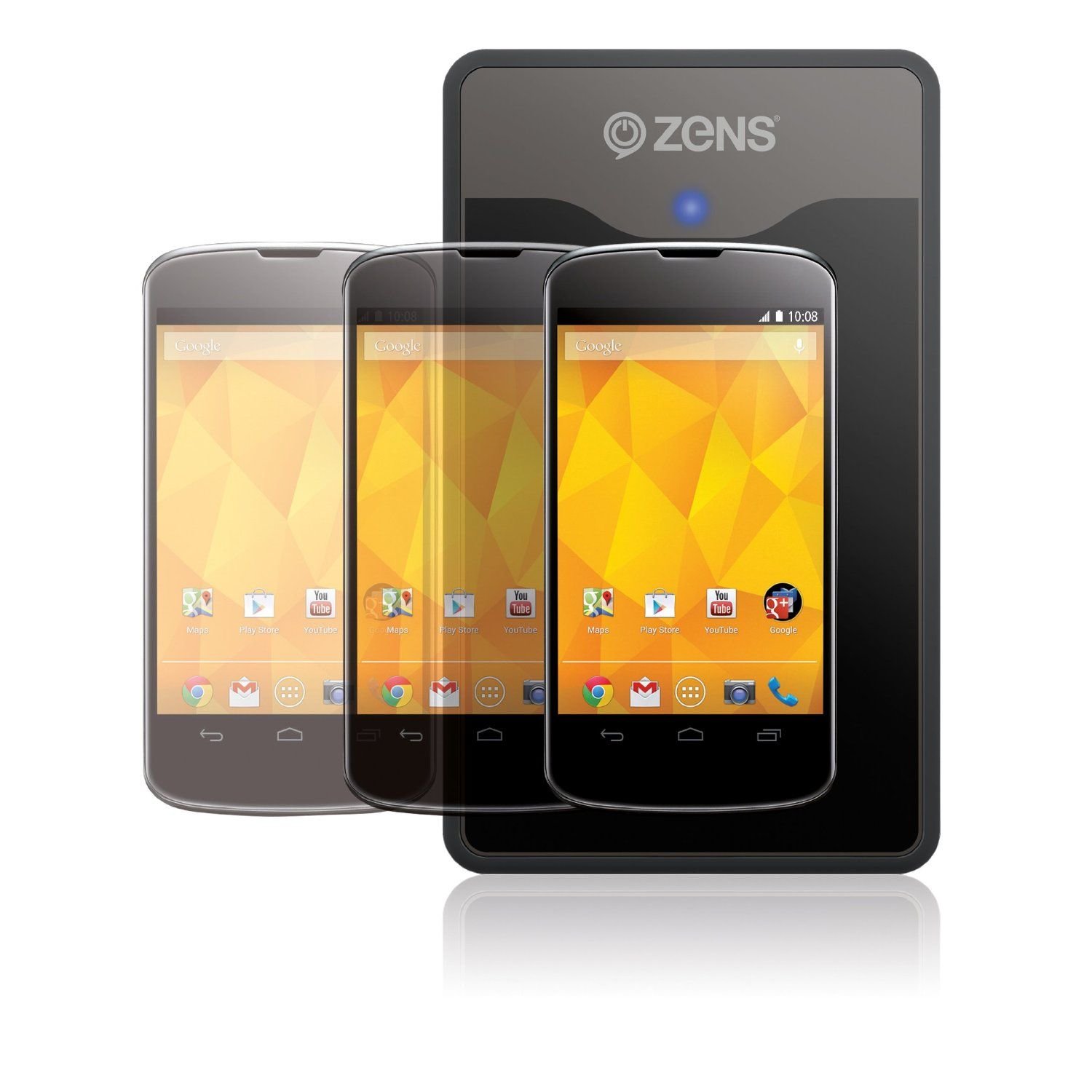

Schon jemand den Zens ZESC01B/00 getestet?

Das Zens Ladegefät sieht ja aus wie das von Philips, nur mit leicht geändertem Design. Würde mich nicht wundern, wenn es genau das selbe unter der Haube hat.
Hat aber 7 Induktionsspulen verbaut.
Wieviele hat das Phillips?
