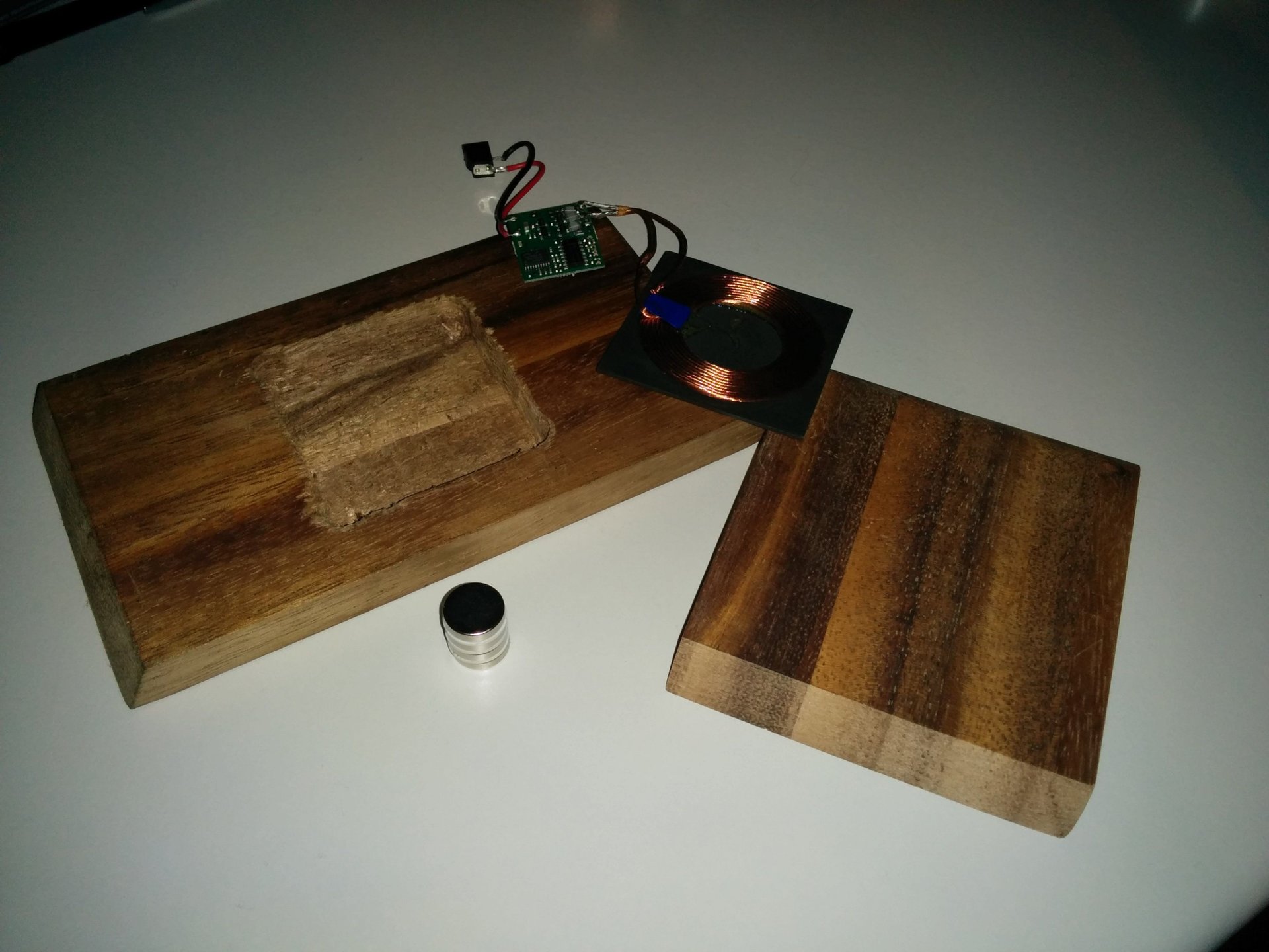

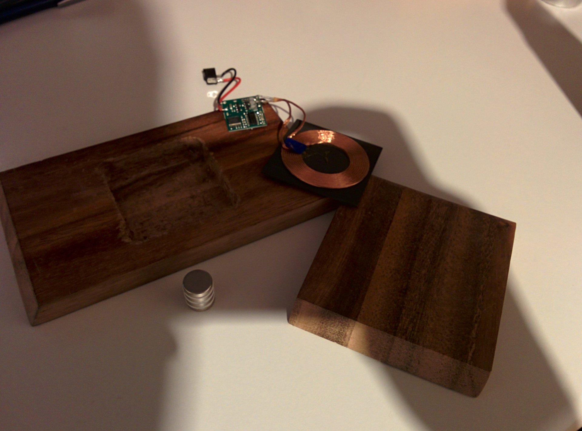

So, bin heut ein bisschen weiter gekommen. Man sieht, dass ich in Sachen Holz eigentlich ein Laie bin ;) Trotzdem bin ich recht zufrieden, jetzt geht es darum, die Spule und die Magnete noch darin unterzubekommen, so dass a) das Handy hält und b) auch geladen wird. Mal sehen, wie ich das mit der Restdicke vom Holz hinkrieg. Dann noch ein paar Aussparungen für das Kabel, verkleben, schleifen und ölen/wachsen. ;)
