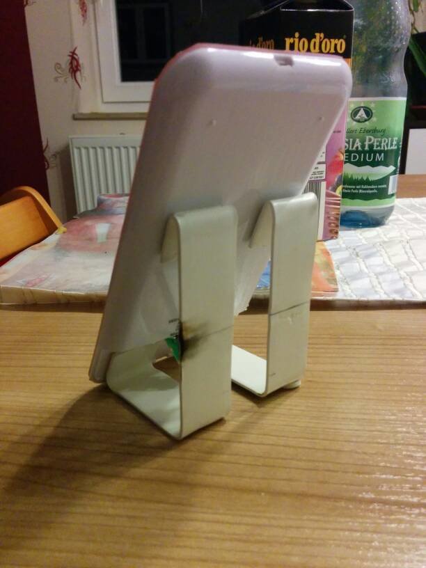

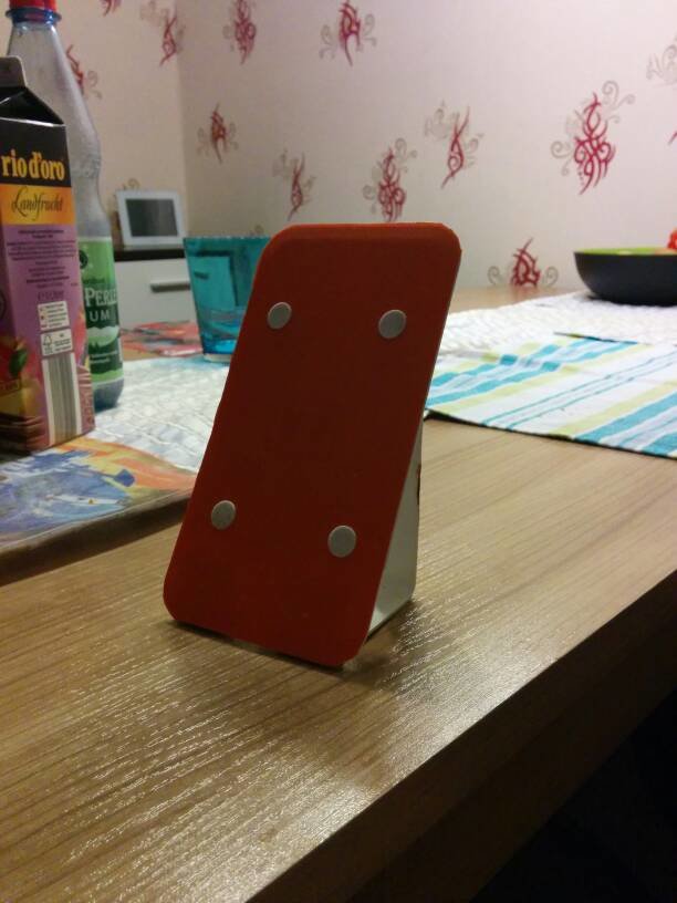

So ich hab meine Station nochmal bisschen überarbeitet, weil die erste Konstruktion nicht so das wahre war.
Bin für lob und Kritik offen :)
