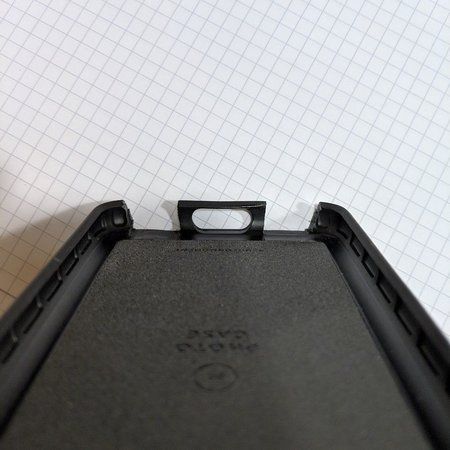

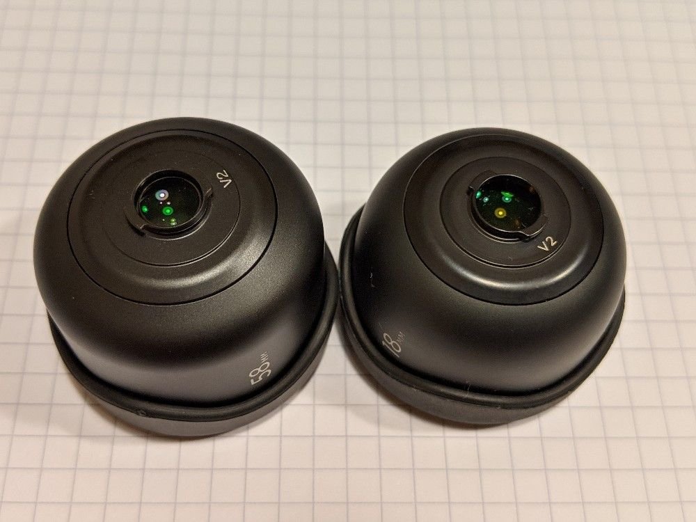

So gut die Moment Linsen optisch sind, so schlecht sind ihre Cases. :1f615: Die Dinger haben zu grosse Toleranzen, was dazu führt, dass die Optik vom Pixel 3 zur Aufnahme am Case nicht konzentrisch ist. Die Ungenauigkeit sieht man auch beim Fingerprint-Reader und der Aussparung dafür. Bei mir sind es ca. 0.5mm, was aber bereits für eine deutliche Unschärfe am Rand gesorgt hat, insbesondere bei der 58mm Linse. Ich habe eben kurzen Prozess mit dem Pixel 3 Case gemacht und den unteren Rand weggeschnitten. Jetzt lässt sich das Phone leicht ins Case "sliden" und alles sitzt konzentrisch. Es schaut zwar ziemlich shitty aus, aber die Schärfe ist tiptop. :1f44d: Ich habe noch ein zweites Case, bei dem werde ich etwas vorsichtiger vorgehen und mit einer Heissluftpistole versuchen den festen Kunststoff am USB-C Port nach unten zu biegen.

Der Fehler liegt an der Kombination aus Gummierung und Hartplastik am unteren Rand. Das verstärkte Frame rund um den USB-C Stecker gibt null nach und sorgt so für eine Asymmetrie / Verschiebung nach Oben. Das Pixel 2 Case ist rundum "weich" und da sind die Aussparungen für Linse und Finterprint perfekt ausgerichtet. Haben die bei Moment das nie getestet? Anstatt ihren hipstrigen Reiseblog zu füllen, sollten die das Geld lieber in QC investieren.

Hast du keine Probleme mit der Zentrierung? Bei mir sieht man an der Hülle schon deutlich, dass sie nicht zentral über der Kamera ist.
Gerade während ich hier schreibe kam die Antwort von Moment auf meine Anfrage:
We had some quality issues in production which caused out of spec warping that is causing the case to not be perfectly aligned to the phone camera and fingerprint sensor. We are working on fixing the issue with our supplier and are going to be making more cases with slight modifications to the tool and improved process to ensure the perfect alignment to the phone camera, but this means that sending you a new case now will not fix the issue…

So sieht im Übrigen meine "Optimierung" aus. Habe die mit Hartplastik verstärkten Bereiche aus der unteren Seite mit einem Cutter geschnitten. So sitzt das Case aber ganz gut. Durch die höhere Steifigkeit der Bereiche wird das Phone im Case nach oben geschoben.
