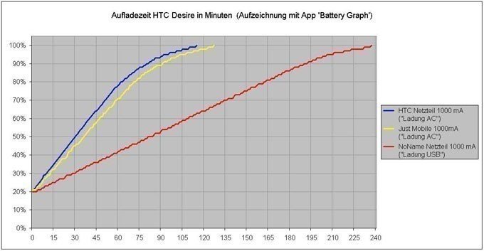

Hi, noch eine Info zum mobilen Ladegerät 'JustMobile Gum Pro'.
Ich habe beim Desire die Aufladekurve in % über der Zeit aufgenommen.
Zur Darstellung werden die Meßwerte zwischen 20% und 100% Aufladung benutzt.
Verglichen wird das 'JustMobile' mit dem original HTC Netzladegerät und einem Standard-Netzladegerät mit 1000mA Ausgang.
Mit dem 'JustMobile' und dem original HTC Netzladegerät läßt sich das Desire mit "AC" aufladen, mit dem Standard-Netzladegerät nur mit "USB".
Das Diagramm sagt mir, daß das 'JustMobile' und der HTC Lader in der gleichen Liga spielen.
Mehr sollte der Versuch auch nicht zeigen. Der kleine Unterschied? Das kann natürlich Meßungenauigkeit sein.
Ich habe zwar versucht, die Meßbedingungen gleich zu halten, aber was weiss ich, was Android da gerade gemacht hat :D
Gruß Harry
Edit: ... hatte etwas Probleme mit dem Diagramm hochladen
