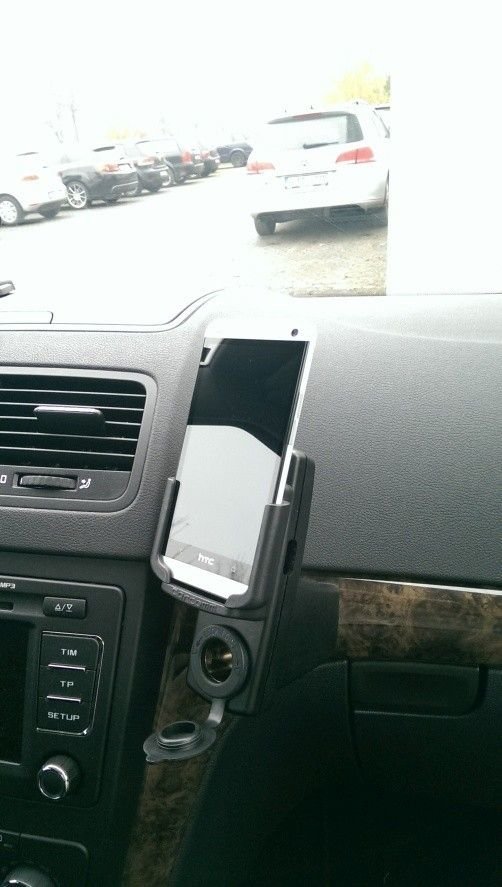

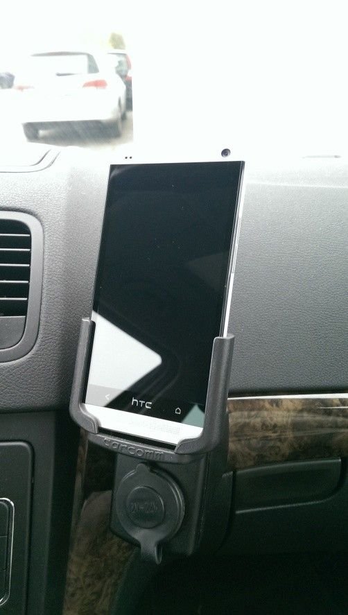

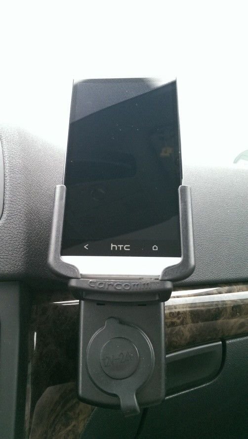

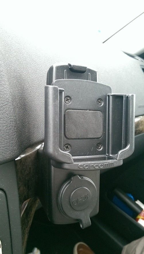

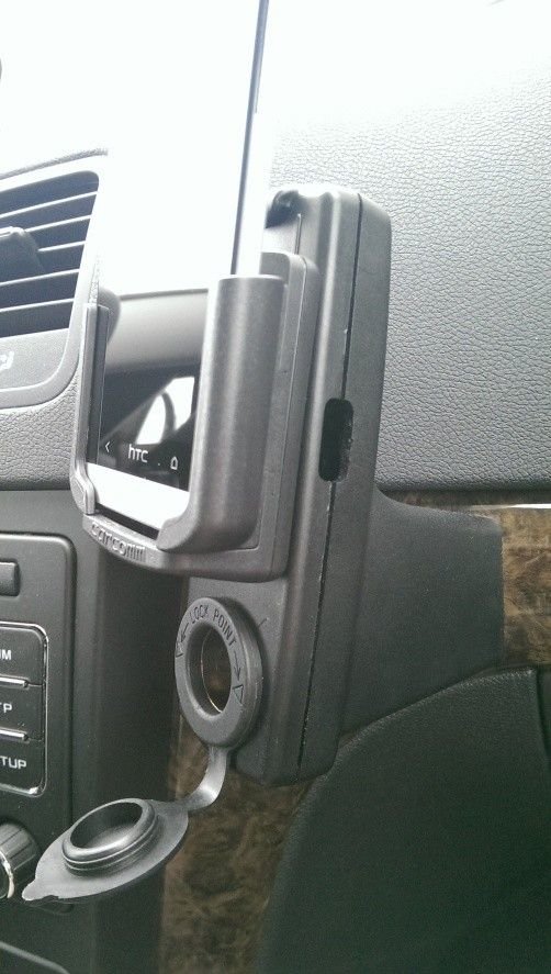

Hat jemand Erfahrung mit dem "Carcomm CMPC-720"?
Carcomm CMPC-720 Mobile Smartphone Cradle 43100720
Ich suche ein aktive Halterung, wo am Ladekabelende kein fetter Stecker (inkl. "Innenleben") für den Zigarettenstecker/die KFZ-Steckdose ist, da ich den Halter direkt per Kabel an +/- Anschluß klemmen möchte (ich nutze dafür die original VAG-Armaturenhalterung)
Falls jemand die o.g. Halterung hat, würde ich mich über ein paar Detailfotos freuen! :)
Leider sind all diese Fotos nicht aussagekräftig :(:
https://www.google.de/search?q=CMPC...G&ved=0CAYQ_AUoAQ#tbm=isch&q=Carcomm+CMPC-720
Al_Bundy_ schrieb:
Zwischeninfo:
Ich habe mir die o.g. Halterung bestellt und werde berichten....
Lieferzeiten von >4 Wochen haben mich leider dazu gezwungen diesen:
Carcomm - Produkte
zu bestellen (leider wieder ein Passivhalter)
Ich schuldete euch ja noch ein paar Fotos der Passivhalterung.
Die ich indirekt (dank Steckdose) zur Aktivhalterung gemacht habe.
:unsure:
