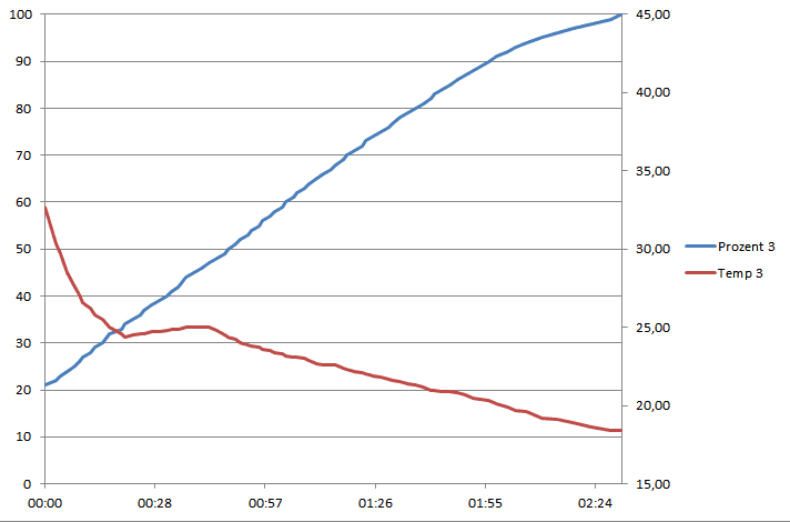

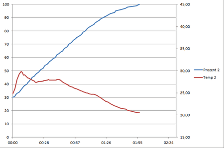

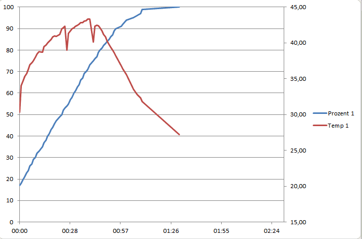

Sooo.. hab grad mit Excel ein bisschen gekämpft. Dabei ist nun folgendes rausgekommen:
das Erste Diagramm (quick) zeigt einen Ladevorgang mit dem Quick-Charge 2.0 Ladegerät. (im Wohnzimmer bei etwa 21,5° Raumtemperatur)
das Zweite Diagramm (Standard 1,5) einen Ladevorgang mit dem beim M8 mitgelieferten Lader (Schlafzimmer bei etwa 16°)
und das Dritte Diagramm (Standard 1,0) einen Ladevorgang mit einem HTC Ladegerät mit max. 1,0A (Schlafzimmer bei etwa 15°)
Besonders die beiden Vergleichsvorgänge waren nicht bei "in ruhe gelassenem" M8 sondern wurde kurz vorm Schlafen noch was gelesen oder gespielt. Deswegen beim 3. Diagramm die hohe Anfangstemperatur.
Aber man sieht genau das - finde ich - was zu erwarten war.
Beim 1,0A Ladegerät hatte ich lt. Battery Monitor Widget Pro in den Bereichen von so 30-50% Ladeströme von etwa 760mA.
Beim 1,5A Ladegerät ca. 1000-1100mA
Beim 2.0 quick charge von 2200-2300mA!!!!
Dieser relativ hohe Ladestrom knickt bei 85% auf etwa 1500mA.
Bei 92% auf etwa 1000mA
und fällt dann bis zu den 99% merklich ab.. Also so wie es sozusagen im Buche steht mit dem Titel "LiPo Akku richtig laden" deswegen auch das sehr lange anhalten der 99%.
