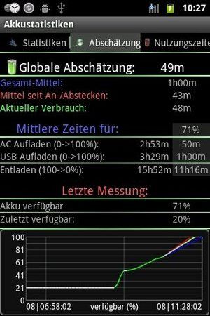

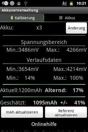

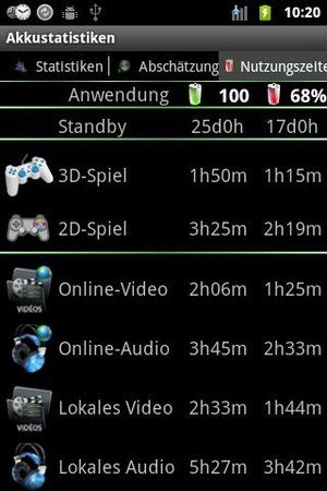

Wäre es möglich, Vergleichswerte meßtechnischer Art zu erhalten, wie sie mit Battery Monitor Widget möglich sind?
Anbei typische Werte des Original-Akkus mit angeblich 1200mAh, nach ca. 6 Monaten massiven Gebrauchs (tägliche Ladung).
Danke!

Ich probiers mal. Screenshots macht man über myphoneexplorer?
Ist eine Möglichkeit, wenn keine anderen Bildschirm-Kopierer installiert sind.
Am besten den Akku mindesten einmal von ganz untern (<10%) vollladen und wieder unter Last leerfahren (zB WLAN an), unter Beobachtung dieses Batterie Monitors, dann stimmen die Messungen ziemlich genau.
Bin gespannt, denn mein Original-Akku macht wohl langsam schlapp.
Okay. Bin grad grad dabei den akku im ausgeschalteten zustand voll aufzuladen. Das kann also bisschen dauern. Ich denk mal morgen werd ich die bilder posten
Vielleicht hat ja carisim schon bis dahin neue bilder

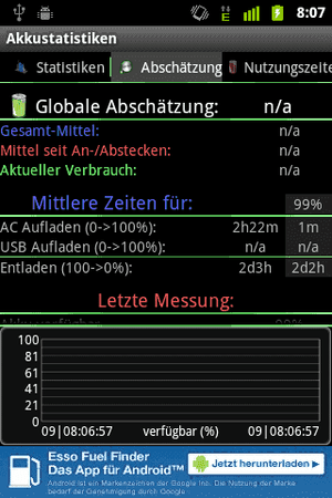

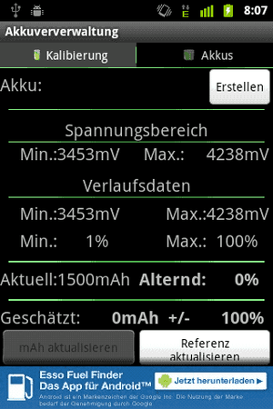

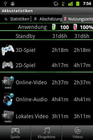

Mein Handy wird über USB geladen, deswegen steht im Gegensatz zu euch bei mir bei den meisten Sachen n/a kann man das irgendwie umgehen?
@morphx
Was ist das denn (4,2V / 3,7V) für eine rechnung?
Das Programm errechnet die Kapazität des Akkus durch die Ladezeit und den Ladestrom.
Der ladestrom steht auf dem ladegerät. Bei uns sind das 0,2A
Das muss man auch im Programm hinterlegen. Auch sollte man die voreingestellten 1500 mah auf 2430 ändern.
Die Kapazität kann er umso genauer berrechen desto länger er laden muss. Laut dem Programm sollte die RestLadung unter 50 Prozent sein. Dann erst sollte man das Ladekabel bei laufendem programm oder widget anschliessen.
Bei mir ist das noch nicht der fall. Erst heut nachmittag.

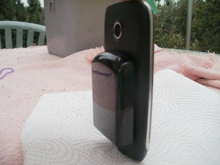

ich wollte mit meinem ersten Posting ma bisserl Licht ins Dunkel bringen - was den 3300 Akku betrifft. Ich habe mir vor 3 Wochen das X3 gekauft und da ich es auch als Navi und zum Geocachen einsetzen will, war der Standartakku mir zu schwach. Also bestellte ich mir den 3300 Akku. Extended Akku Li-Ion 3300mAh passend für Huawei U8510, Ideos X3 ersetz
Die Laufzeit des Akkus ist extrem gut - nach 7 Stunden Geocachen mit C:geo war der Akku erst 1/3 runter.
Der mitgelieferte Deckel wollte erst nicht schliessen, daß liegt an einer Plastikhalterung welche nicht passt. Im Deckel sind davon drei Stück angebracht, die mittlere Plastikhalterung findet zum Handy kein Gegenstück. Ich habe den Plastikstift einfach abgeknippst und siehe da - der Deckel schliesst. (Im Foto Rot makiert.)

Frage zum leidigen Deckel-Kamera-Problem:
auf dem obigen Bild erscheint die Kamera-Öffnung konisch geformt zu sein, zudem fehlt jedwede Schutzlinse?!
Wäre es möglich, diesen offenbar deplaziert (sic) positionierten Trichter komplett zu entfernen, von innen einen Glas über der nun erweiterten Öffnung zu installieren und damit der Kamera freien, geschützten Durchblick zu gewähren? Wie groß [mm] ist der Versatz der optischen Achse relativ zur Öffnung wirklich?
Daß das X3 durch diesen klobigen Buckel zum Quasimodo der Handys wird, stört mich weniger als die mangelhafte Standfestigkeit des zu kleinen Akkus.
Besser als die externen Urinbeutel-Lösungen ist dies allemal, im Universal-Autohalter ist dieser Deckel auch kein Problem.

Nach ersten längeren Tests und Auf und Entladungen kann ich nur sagen das die beworben 2430 mha auf keinen Fall erreicht werden. Fragwürdig ob überhaupt die originalen 1200mha erreicht werden. Zuletzt hat mir das Tool nach der Kalibrierung eine Kapazität von 1153 mah angezeigt.
Ich denk nicht das ich mir noch die mühe mache mit den screenshots zumal ich seit gestern ein motorola razr habe.
Es sind zwar "nur" 15 euro aber das teil hat nicht mehr wert als ein zweit-akku.
Also von mir keine kauf-empfehlung

Das wäre bestimmt möglich - aber wie gross dieses neue Sichtfenster sein müsste ohne das ein Rahmen entsteht kann ich nicht beurteilen.
Ich habe mal ein Foto gemacht wie der Deckel über der Kamera liegt und zwei Testbilder.
Uploaded with ImageShack.us
Das erste ist ohne Zoom und man sieht einen schwarzen Rahmen vom Deckel.
Das zweite ist mit Zoom so ungefähr ab 1,5 verschwindet der Rahmen.
Evt. hilft es dem ein oder anderen bei der Kaufentscheidung.
Reaktionen: skypeman
Das Bild 'spricht Bände', danke! Nette Fische...
Aber leider bedeutet das auch, daß meine Idee nicht funktionieren wird; der Schattenwurf kommt offenbar vom oberen DECKELRAND, nicht durch die konisch verengte Öffnung direkt vor der Linse, die man ggf entfernen könnte.
Bliebe nur noch das Ausbohren des Deckels auf ein noch größeres Loch sowie Verschließung desselben durch einen eingeklebten Glasboden von innen.
Es ist zum Haareausraufen, solche Stümperei bei der Bemaßung, und offenbar der einzige Hersteller dieses Quasimodo-Buckels...
