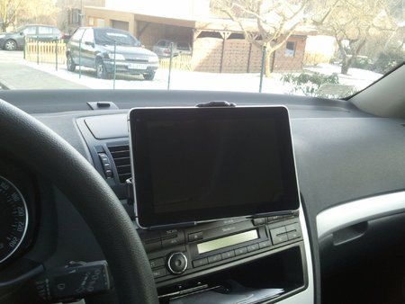

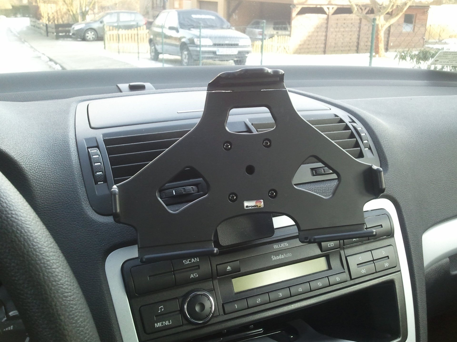

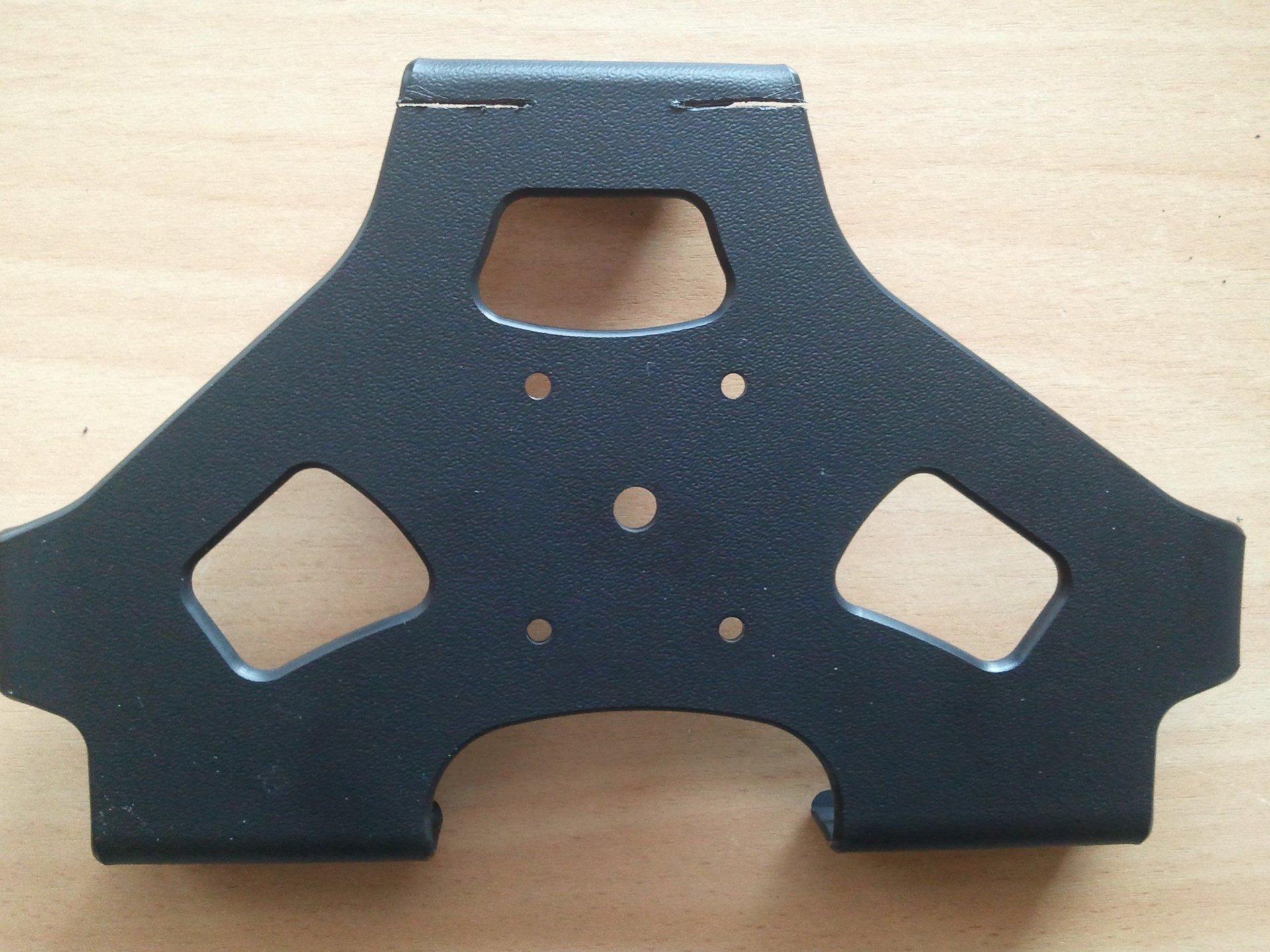

So ich hab die Halterung von Brodit endlich fertig. Es war doch recht einfach. Da mir der obere Haltegriff zu stramm saß habe ich ihn recht und links etwas angesägt. nun sitzt genau richtig und das Medipad sitzt fest aber nicht zu fest.

Recht unkonventionell gelöst. :D
Ich hätte da aber doch zu große Bedenken gehabt, mir damit gleich eine Sollbruchstelle ein zu bauen und lieber die Heißluftpistole genommen.
Setze wenigstens an den Enden der Schnitte eine Bohrung, um die Kerbkräfte zu minimieren.
Hatte ich auch erst überlegt aber die Halerungen von Brodit sind stabiel gebaut. Das mit der Bohrung werde ich noch machen danke für den Tip.
