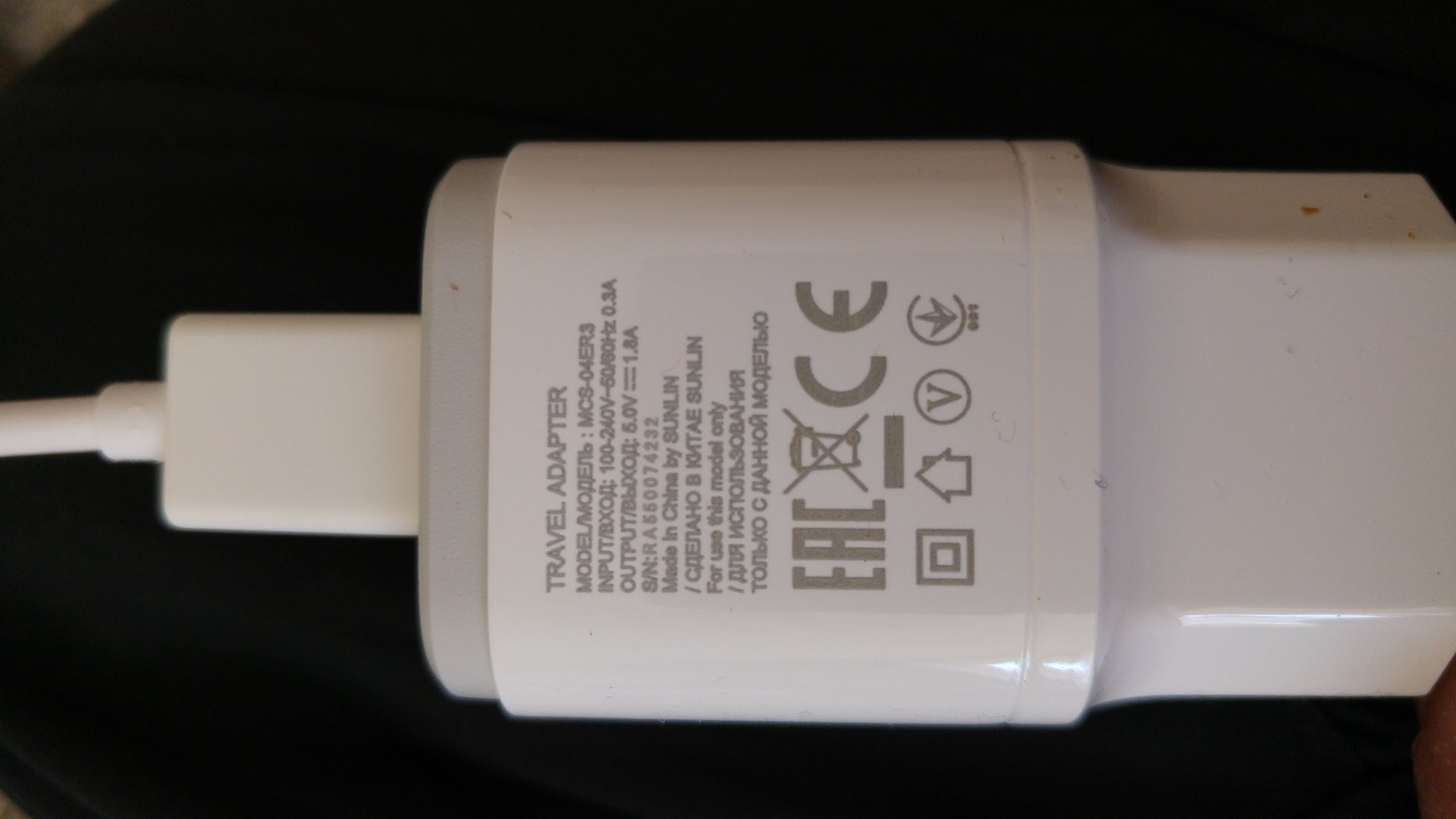

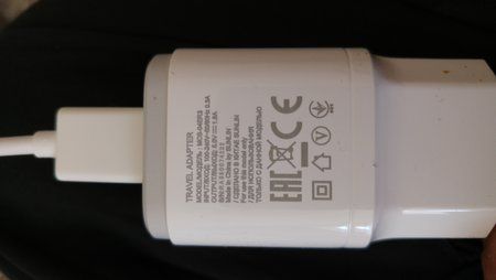

DeadWolf schrieb:
Wäre schön wenn Du vielleicht kurz schreiben könntest was jetzt für ein Ladegerät bei der Verkaufsvariante dabei ist.
Danke DeadWolf
Das Foto dazu ;)
Also das ist nen ganz normales Ladegerät. Nix mit 9V oder was auf chickcharge schliessen lässt. Und das lädt den Akku 60% in 40 min oder so? Als das Thema auf kam ob das G4 QC oder ähnlich unterstützt hatte ich irgendwo gelesen, das sie ein QC tauglichen Lader getestet hatten und es mit dem ging. Aber nicht mit dem Standard Lader der bei liegt. Wenn jemand mal beim Laden drauf achten könnte wäre es schön. Am besten beim Laden ab 20% oder ähnlich. Weil von 40 auf 100% ist klar das er länger braucht da ja die Ladekurve dann stark abflacht.
Reaktionen: icefox1976
Bei 1,8A ist das doch ein Schnelladegerät?

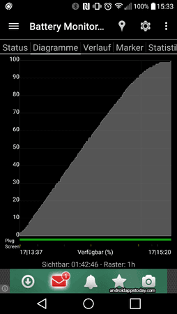

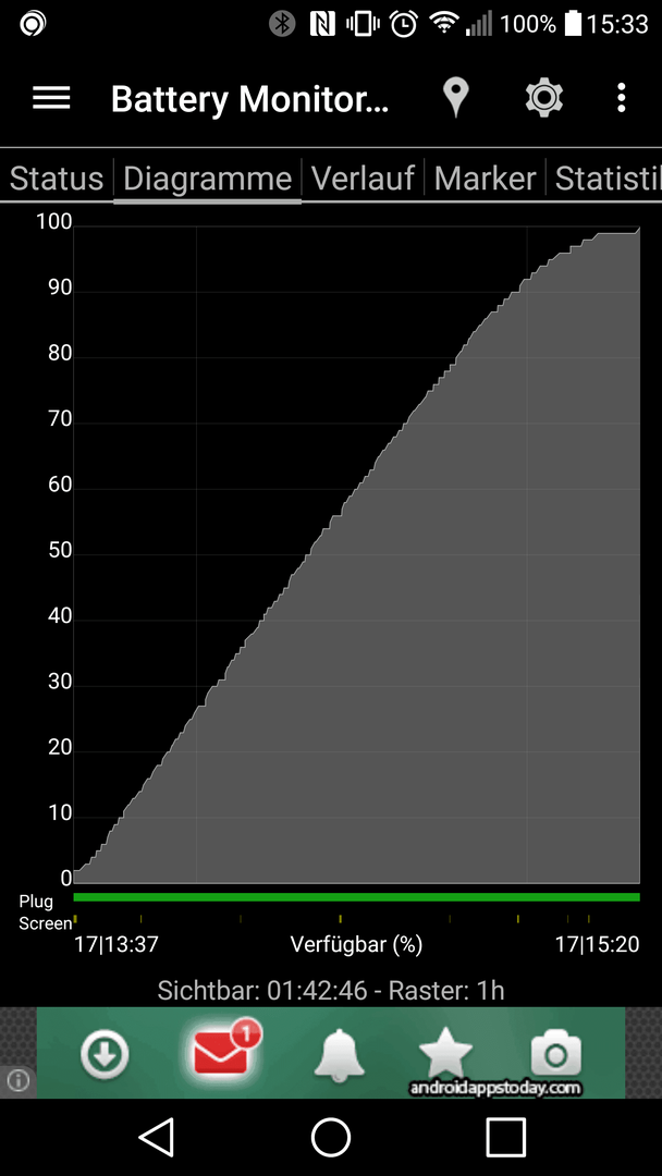

Ich habe keinnausgewiesenes Hochstrom Ladegerät sondern laut Angaben auf dem Netzteil 2A und das schafft dieses Teil locker. Es wird zwar ziemlich heiß dabei, aber der Ladevorgang von ganz leer bis 100 % dauerte ca 1Std. und 45 Minuten. Dabei schwankte der Strom zwischen 1800 - und 2500 mA. Anscheinend hat die Ladeelektronik des Handys darauf geachtet das der Akku nicht heiß wird und Minutenweise den Strom gedrosselt. Somit ist das G 4 eindeutig hochstromfähig, ähnlich dem Note 4 was ich vorher hatte. Um das jetzige Netzteil nicht zu verbraten, habe ich mir ein 3 A Netzteil bestellt, was dann zwar nicht schneller laden wird, aber nicht so heiß wird wie das 2 A Teil. Meine Frau hat ein Samsung Galaxy A 3 und das ladet trotz Powernetzteil ganz gemächlich mit um die 1000 mA. Das gefällt dem 2 A Netzteil natürlich besser. Die Original Netzteile rühre ich nicht, an zwecks späterem Weiterverkauf, genauso wie das andere Zubehör.
Mit der Temperatur kann es nix zu tun haben. Ich habe mit meinem Aukey getestet, dabei das Backcover weggemacht und meinen Mini-Ventilator auf den Akku gerichtet: Das laden ging genau gleich lange wie sonst.
Ich habe mir jetzt von Aukey denn Quick Charger 2.0 gekauft und eben angesteckt. Wo sehe ich aber das es auch genutzt wird denn es gibt keine Sonderanzeige beim G4. Wenn ich unter Akku schaue steht auch nichts von Quick Charge sondern wie immer AC.
Dazu brauchst Du eine spezielle App die den Stromverlauf anzeigt beim laden und entladen. Ich nutze dafür schon seit ca 3 Jahren die App Battery Monitor Widget Pro. Auch die gratis Variante zeigt bei richtiger Widget Einstellung den Lade- und Entladestrom an. Die App kann natürlich noch viel mehr, aber das nur am Rande bemerkt. Noch eine Bemerkung zum Thema Schnellladefunktion. Man muß dazu kein ausgewiesenes Quick Charge Ladegerät einer speziellen Marke haben. Jedes handelsübliche und z.T. viel preiswertere USB Ladegerät kann zum Schnellladen genutzt werden. Wichtig ist dabei nur, das es mindestens 2 Ampere Ausgangsstrom hat. Es gibt nämlich auch preiswerte No Name Ladegeräte die 3 A bringen, nur das das G 4 bis maximal 2,5 A laden kann. Mehr gibt die Ladeelektronik des G 4 nicht her.
