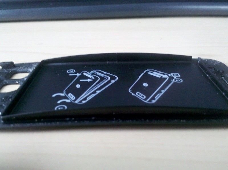

Ich habe den Akku gerade erhalten:
1. das Defy wird damit definitiv nicht mehr dicht sein, die Gummilippe fehlt komplett.
2. der Akku ist ein Trümmer, hat ~doppeltes Volumen des Originalakkus. Damit könnten die 2400mAh stimmen bzw. wären eher enttäuschend
3. das Defy wird dadurch auch zum Trümmer.
Insgesamt finde ich das Teil eher enttäuschend.

Aber wo hast du denn deine Gummilippe?
Meine ist im Defy und nicht am Deckel, der allerdings eine Leiste hat, die von der Lippe umschlossen wird.
Fotos wären ganz toll :).
Also, das hier ist der Originaldeckel mit der "Leiste", die Frage ist, ob der Replacement Deckel die auch hat.
Was machst du mit deinem Defy, dass es unterm Deckel so dreckig ist??
Meins sieht auch nicht anders aus. Das passiert wohl, wenn man das Telefon in der Hosentasche trägt. Vor der Dichtung ist das Spaltmaß ja auch relativ groß. Ist doch an sich ein guter Indikator, wenn du Fusseln hinter der Dichtung findest, weißt du, dass die Dichtung undicht ist. ;)
Ich bin Beduine und beim letzten Sandsturm hab ich mich nicht schnell genug unterm Kamel versteckt sodass ich leider ein bisschen Staub abbekommen habe.
Aber wie patty schon sagte, solange es nur VOR der Dichtung so dreckig ist, so what. Und die Körnchen, die drin liegen sind wahrscheinlich beim öffnen reingefallen.
Habe ich auch, Fusseln und Staub aus der Hosentasche. Ist doch auch völlig egal, ist alles vor der Dichtung, innen ist es sauber.
Von mir aus die Leiste, die fehlt komplett.
