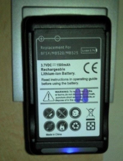

Hab meine Akkus auch gestern nach fünf Wochen Wartezeit aus China bekommen. Bin bis jetzt mehr als zufrieden, die Akkus halten sogar "gefühlt" länger als der Orginalakku (keine Ahnung ob der Moto Akku der dabei war irgendwie defekt ist oder so). "Gefühlt" deshalb weil das der einzige Nachteil ist von den China Teilen, mit ihnen funktioniert die Ladestandsanzeige im Handy nicht mehr und das Handy weigert sich die Akkus aufzuladen weil es eben keine Orginalen sind. Man ist also gezwungen das mitgelieferte Ladegerät zu nutzen. (Für mich kein Problem, weil ich jetzt einfach nur noch die Akkus tausche. Morgens Akku aus dem Handy raus ins Ladegerät und frischen Akku ins Handy. Ich weiß nicht ob es dafür irgendwie einen Fix gibt mit dem man dem Handy vorgaukeln kann es sei ein Orginalakku. Das Ladegerät zeigt über eine LED den Ladevorgang an (lila - beim Laden, blau -Akku aufgeladen.) Hab auch schon den Orginalakku damit geladen, ging ohne Probleme.

EDIT: Ich muß meine Aussage bezüglich der Akkuanzeige von den China Akkus zurücknehmen. Ich weiß nicht wie oder warum jetzt, aber nun funktioniert die Akkustandmessung mit Fremdtools und auch mit Android selbst wieder einwandfrei.

Ich habe dieses Set - 2 Akkus und 1 Ladegerät - auch heute aus China erhalten. Dass das Defy den Akkustand nicht erkennt, ist ziemlich bescheiden. Ist bei dir auch die Anzeige schwarz mit weißen Fragezeichen drin? Wenn man den Battery Indicator hat, wird dennoch der Akkustand angezeigt. Ob das aber genau ist, bezweifel ich.
Hab irgendwie ein wenig Beklemmung den Fakeakku länger im Defy zu haben und den originalen Akku mit dem China-Ladegerät zu laden :(
Danke für die Info lila - ladend; blau - aufgeladen. Hab mich schon gefragt, ob das überhaupt angezeigt wird. Der Fakeakku war über 2 h im Ladegerät und die LED-Farbe hat sich nicht verändert.
