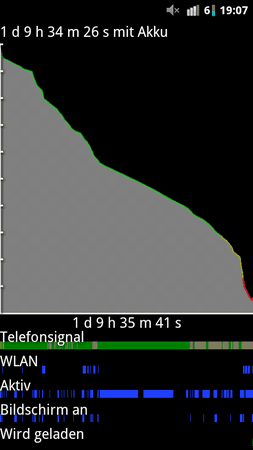

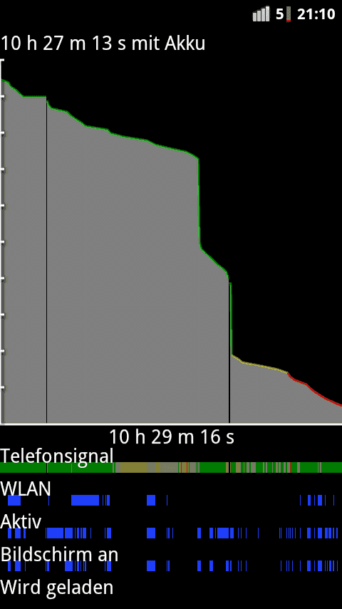

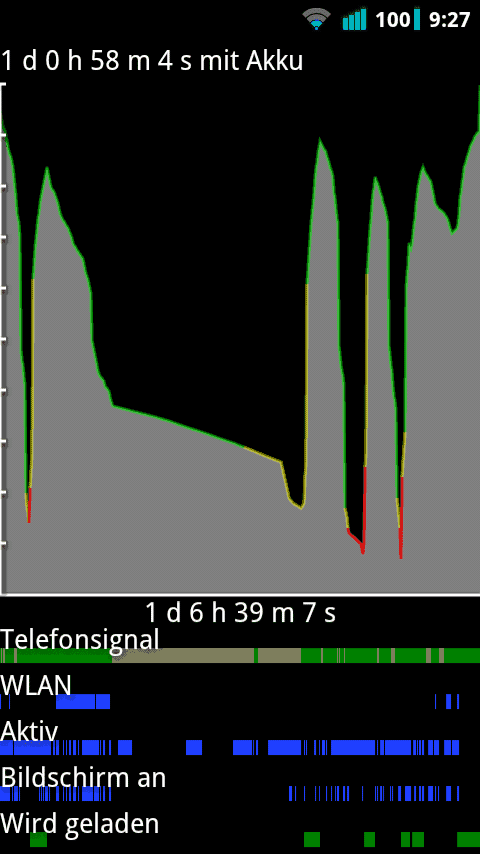

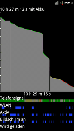

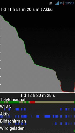

Dennoch meine Erfahrungen zum Akkuking-Akku:
Akku ist super!
Hatte davor Einbrüche ohne Ende und der Akku lief nichtmal nen Tag lang... Hatte ganz selten Internet an (ab und an Gesichtsbuch, Email usw).
Wenn ich auf der Arbeit mal Interneradio hörte, hielt der Akku keine 3-4 Std mehr durch..(2tes Bild)
Seitdem ich aber den Akku vom King drin hatte, waren diese Probleme alle weg und Akku hielt locker über einen ganzen Tag. Über die Nacht laden und Akku musste dann nicht gleich am selben Abend wieder an die Steckdose sondern erst am nächsten Tag.
Also ich kann den Akku nur Empfehlen! Auch wg den Support von Akkuking und der problemlosen + schnellen Abwicklung :thumbsup::thumbup:
PS: Zwecks der Kalibrierung usw.. Es reicht vollkommen aus den Akku einfach über die Nacht voll aufzuladen und nach Möglichkeit paar mal voll leerlaufen zu lassen bis sich das Gerät abschaltet. Am Anfang kann es gut sein das die Akkuanzeige am Schluss länger bei einer Prozentzahl "hängen" bleibt (sieht man auf dem letzen Bild deutlich) - dürfte nach ein paar Ladezyklen nicht mehr der Fall sein.
