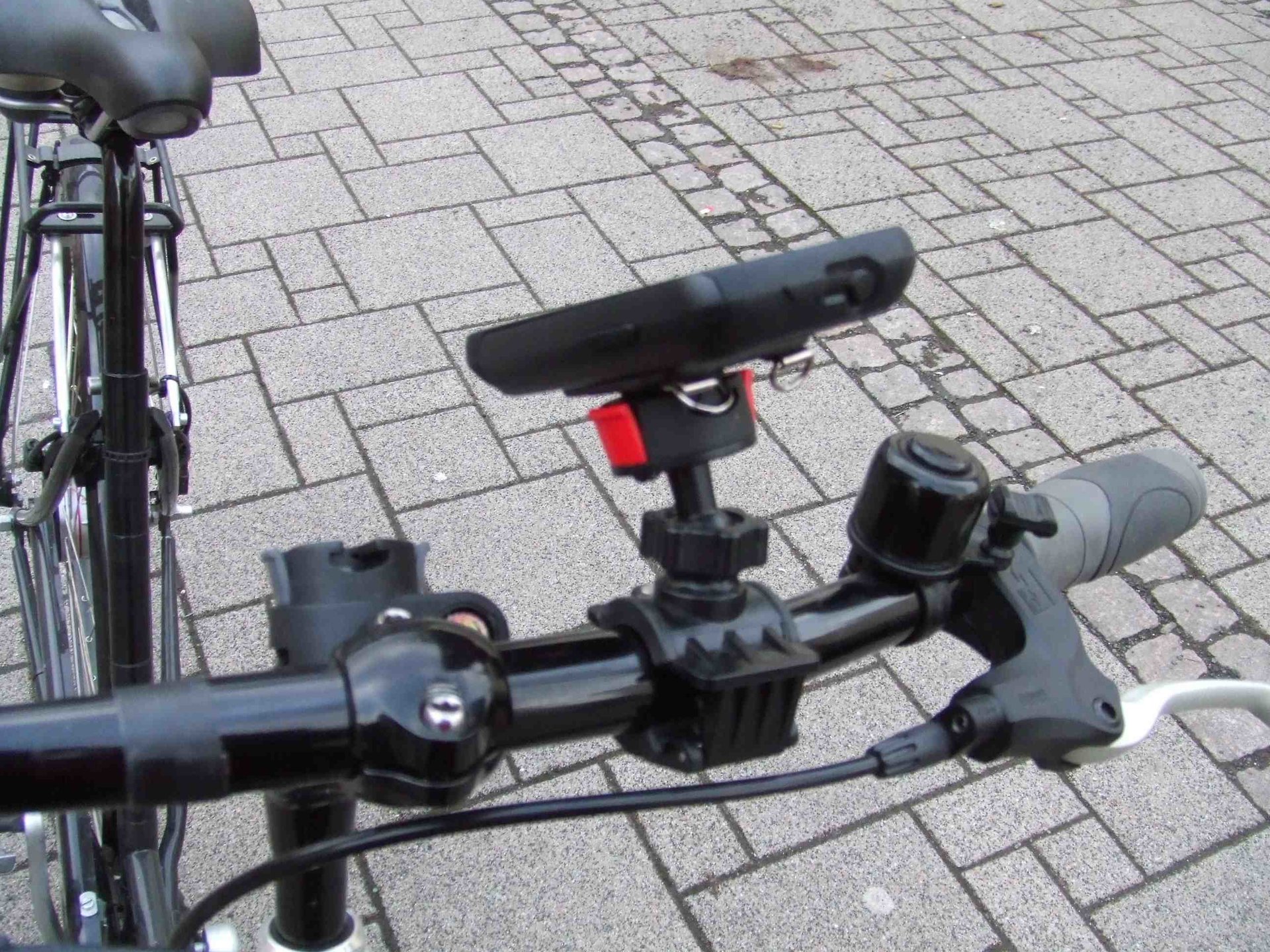

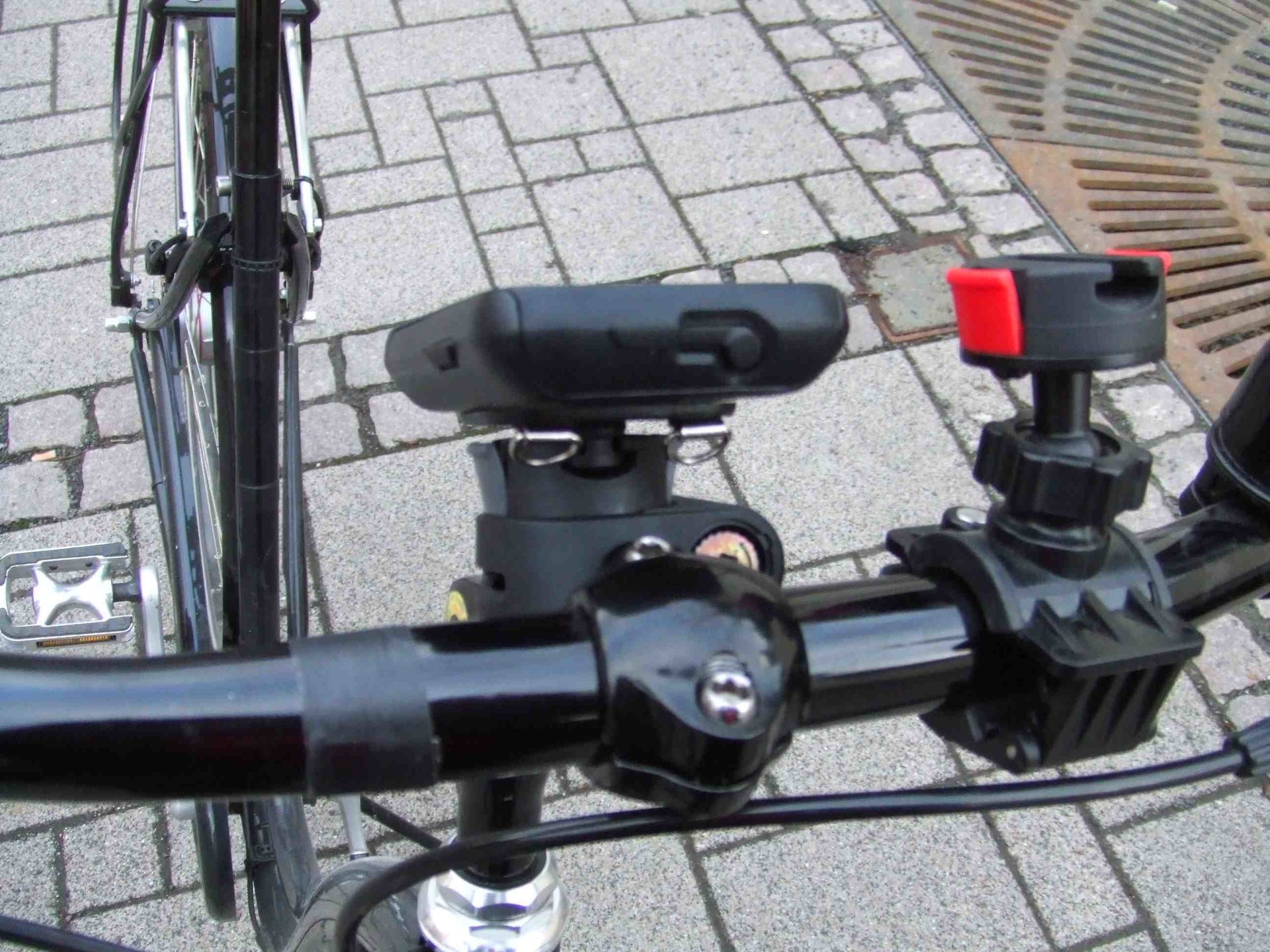

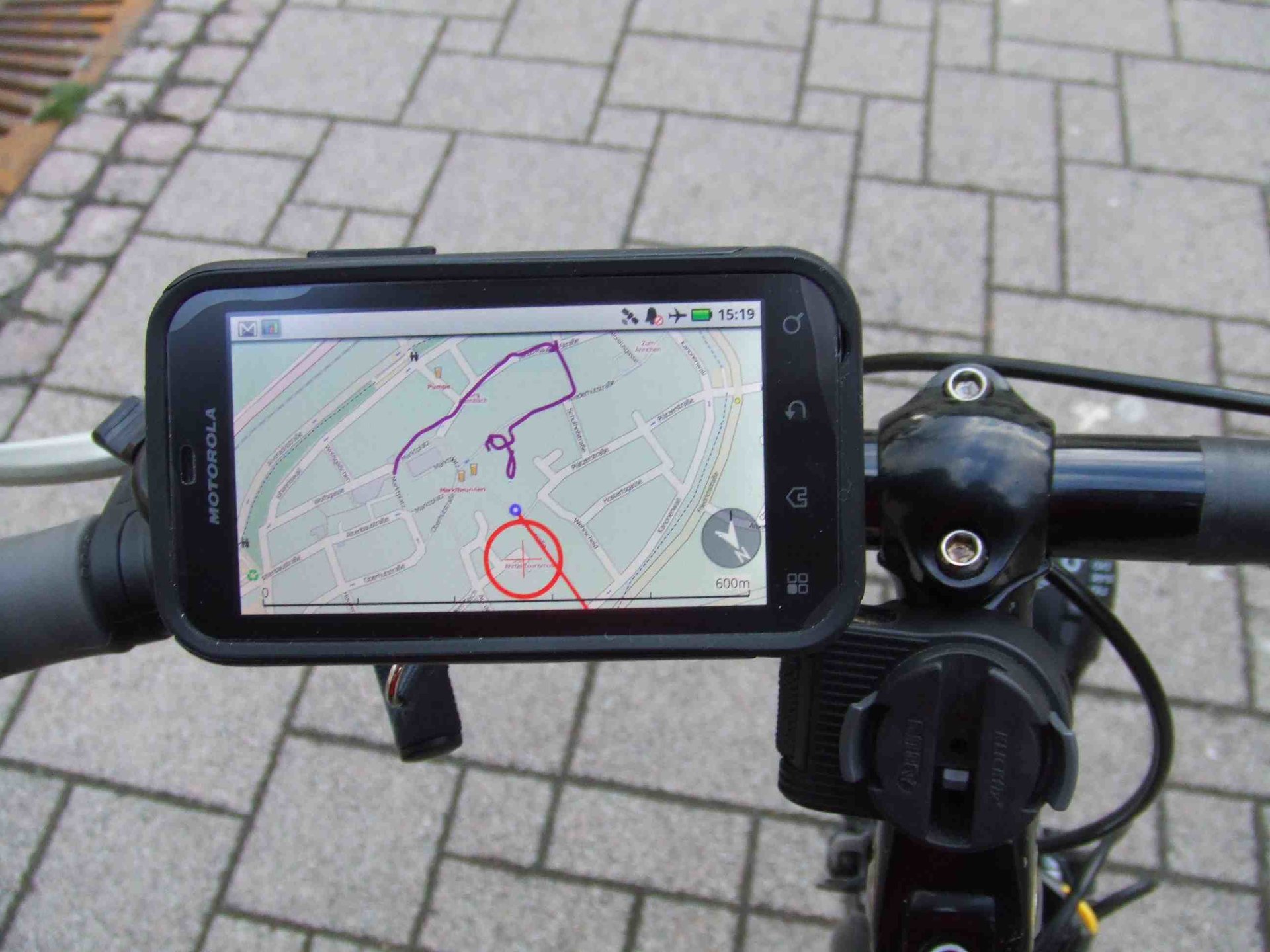

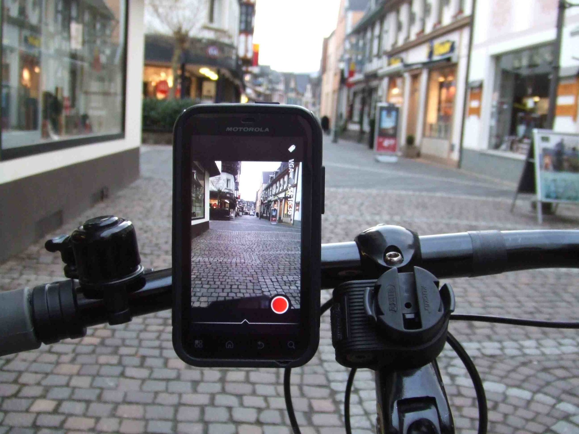

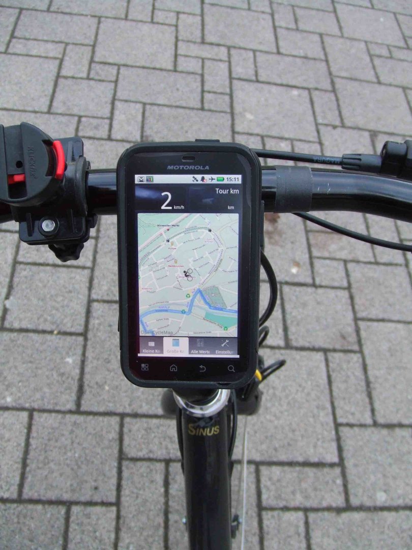

Hallo liebe Defy Fans,
nach den vielen Fragen und Problemen zur Befestigung des Defy am Fahrradlenker, die hier im Forum angesprochen wurden, möchte ich Euch doch mal was Schönes mitteilen.
Während meiner winterlichen Radfahrten lernte ich durch Zufall Mitarbeiter der Fa. Navko-GPS kennen, die gerade auf Versuchsfahrten mit Lenkerbefestigungen für das Defy unterwegs waren.
Vor lauter Begeisterung habe ich Euch mal ein paar Fotos zum Anschauen angehängt. Die Fa. Navko-GPS verwendet modifizierte Otterbox-Commuter-Cases und bringt diese mit dazu modifizierten Rixen & Kaul Halterungen an den Fahrradlenker. Sauber verarbeitet und auch noch schön anzusehen.
Die Montage am Lenker ist denkbar einfach ohne jegliches Werkzeug. Das Defy liegt mit einer Silikonhülle in einer Hartplastikschale und ist somit nochmals besser geschützt. Vor allem keine Kantenbelastung im Displaybereich. Durch kleine Ausstülpungen in der Silikonhülle ist das Defy sogar noch besser zu bedienen als im Originalzustand.
Das Defy kann starr am Lenkerkopf mit einem Metallgewebeband (R & K Kopf) angebracht werden und paßt sich somit fast allen Profilen an.
Der Hammer ist allerdings die Kugelkopfhalterung mit R & K Kopf, die sich während Fahrt beliebig drehen und in der Neigung verstellen läßt. Man spart sich sogar eine Antireflexionsfolie, weil man immer den optimalen Blickwinkel findet und sich so störende Reflexionen des Displays vermeiden lassen.
Die beiden Halterungen ( starr und Kugelkopf , siehe Bilder) habe ich sofort gekauft und damit schon einige hundert Kilometer mit meinem Defy gefahren. Wirklich empfehlenswert! Und wenn`s denn sein soll, kann man währen der Fahrt sogar ein Video aufnehmen ( siehe Bild ).
Ein kleiner Wermuthstropfen zum Schluß. Nach Auskunft der Mitarbeiter kann die Fa. Navko-GPS zur Zeit nur wenige Geräte liefern, da die Otterbox Cummuter Cases noch nicht in größeren Mengen zu akzeptablen Preisen lieferbar sind. Soll sich in 2 bis 3 Wochen aber ändern.
Dann soll auch die Webseite der Firma aktualisiert werden. Voranfragen sind sicher erwünscht ( www.navko-gps.de).

@Navirider: danke für die Bilder, das Ding sieht wirklich gut aus. Frage am Rande: was ist das für eine App die einem die OSM Karte und den eigenen Track anzeigt?
