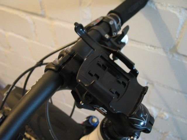

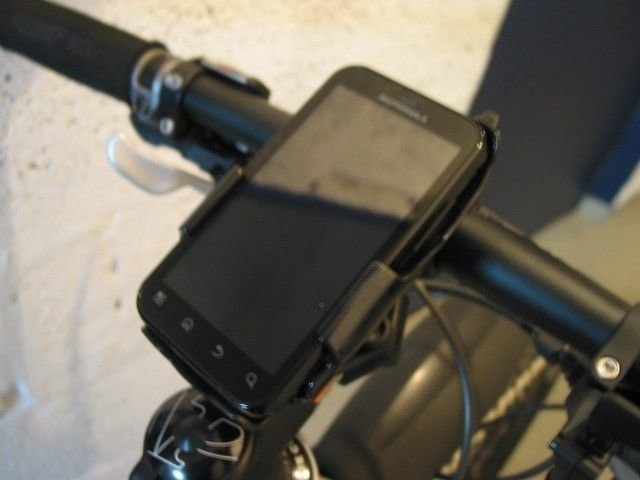

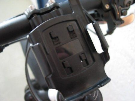

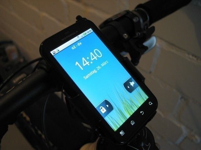

Da bin ich wieder. Wie versprochen, sende ich die Bilder Link und Info.
Und zwar habe ich es aus dem Halter für HTC Touch HD gemacht.
https://freemailng0201.web.de/jump....r_1_63?s=ce-de&ie=UTF8&qid=1301040683&sr=1-63
Dazu braucht man Heißluftpistole, dickere Handschuche aus Baumwolle und halbe Stunde Zeit.
Zu erst habe ich linke Seite warm gemacht (im meinen Fall ist die rechte Seite höher, weil ich alte Ausführung noch besitze)- soll nicht zu heiß sein - und in die Mitte gedruckt, um überhaupt die Öffnung schmaller zu bekommen und höher, damit Defy rein passt. Dann rechts - genauso. Immer wieder abwarten bis Halter kalt wird, bevor es versucht wird, ob es rein passt. Nicht mit Gewalt reinschieben - es soll eng sein, aber nicht schwergängig.
Danach wird bigsame Teil angepasst - einfach grössere Bogen formen, um später bessere Sperre zu kriegen. Zum Schluß - unteres Teil - nach Maß, damit Motorola sich vertikal nicht bewegt. Ich habe es hingekriegt - ohne Zusatzkosten, da ich alten Halter von HTC benutzt habe. Als Beweiß sende ich auch Bilder. Heute habe ich es im Gelände ausprobiert - bombenfest.

Irgendwie hat es mit dem Link nicht geklappt. Hier vollständige Name, wo es unter AMAZON zu finden ist:
HR Herbert Richter Fahrradhalterset TYP II mit Halteschale für HTC Touch HD

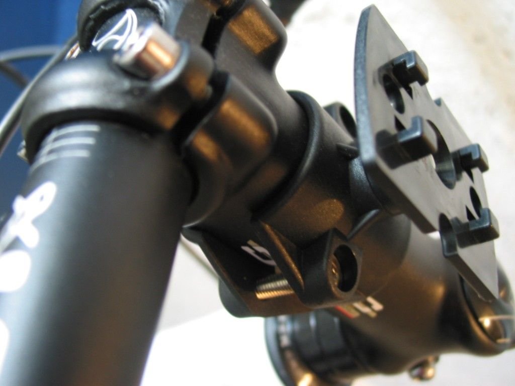

und das ist ganz normal mit dem hr richter bike mount 1 befestigt? weil der laesst sich,
laut den produktbeschreibungen nur an der lenkstange festmachen. deins ist aber am
vorbau montiert. laesst sich die befestigung als auch um 90° drehen?
gabs da eine klebefolie dazu um halter und halterung zu fixieren? ganz traue ich den
4 krallen beim downhill naemlich nicht? oder hast du es anders "bombenfest" fixiert?
habe noch ein defy-halter mit dem ich das probieren will, brauch halt nur die befestigung
fürs bike, und da macht deine variante auch optisch sehr viel her, gerade weils am vorbau
ist und nicht dick auftraegt. danke dafuer

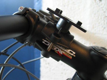

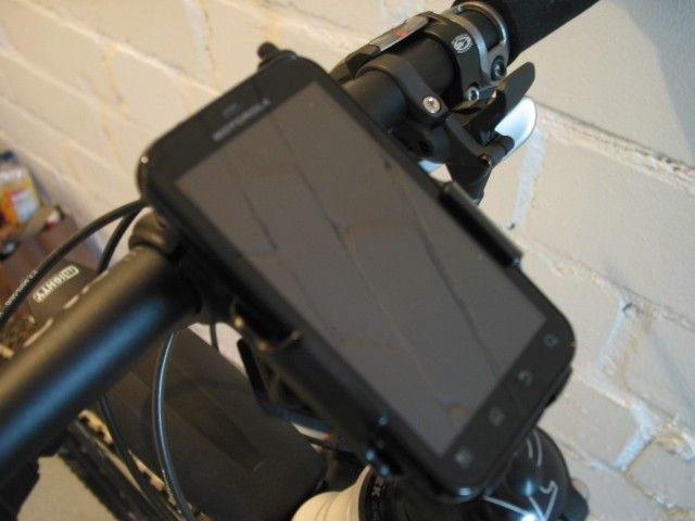

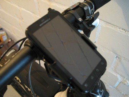

Hier mal meine DEFY Halterung :thumbsup:
Bikertech ist nicht schlecht, nur halt teuer - wenn jemand bereit ist 60 € auszugeben - warum nicht.
Dann Antwort auf Kiprich-Frage:ja - ganz normal mit dem hr richter bike mount befestigt - ich glaube, habe ich längere Schrauben genommen. Es lässt sich auch um 90° drehen - aber auf Dauer, nicht verstellbar, wenn schon montiert ist. Um zu fixieren braucht man einfaches Klebeband oder dünne Gummistreifen - aus dem alten Schlauch zum Beispiel. Um bombenfeste Fixierung zu bekommen - unter den Kralen nur was rein stecken, damit es nicht runter rutscht oder mit kleinen Schrauben zusammen befestigen - Platz ist reichlich da. Ich habe kleine Filzunterlagen ausgeschnitten und in die Öffnung reingesteckt.
